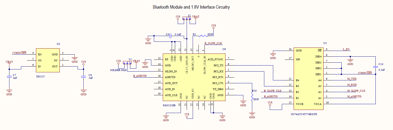

根据第38页的 PAN1326数据表、平均 BLE"广播、可发现"电流为121uA。 但是、我测量的平均系统电流为800uA。 我需要尽可能减少电流消耗、并需要帮助以实现理论上可能达到的~130uA。

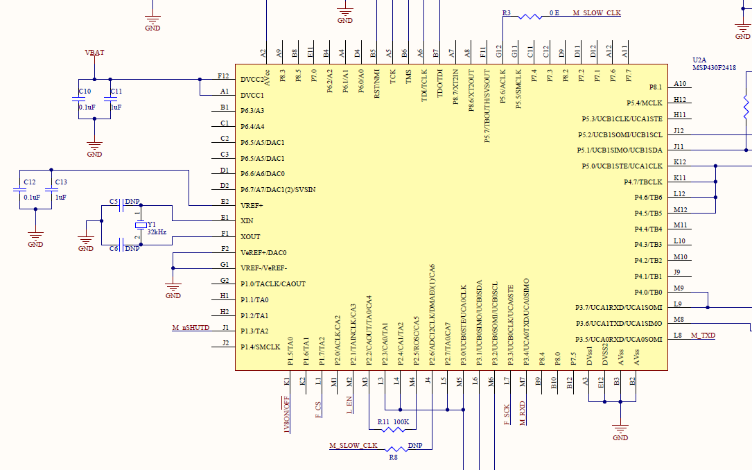

使用的 MSP430F2418位于 LPM3中、如果我将 PAN1326上的 nShutdown 引脚置为有效、则电路板电流降至15uA。 根据这一结论、我得出的电流由 PAN1326模块消耗、并且它未进入正确的电源状态。 我将 Bluetopia v1.5用于堆栈、代码基于 SPPLE Demo Lite 示例的修改版本。
原理图摘录如下所示。 VBAT 为3.4V、S1和 S2是 VBAT 位置的跳线。 我在下面包含了修改后的 SPPLEDemo.c 和 MainThread()以及 IdleFunction()实现。

    通过上述软件更改并在 MainThread()中启用 HFILL,可以覆盖软件端的所有内容,以匹配数据表中提到的模式。
    请确保测量的是 CC256x 的 VDD_IN 上的电流、而不是整个板/模块上的电流。 我还建议使用 CC2564MODN 等 TI 模块、确保模块中的硬件差异不是责任因素。
    Vihang
