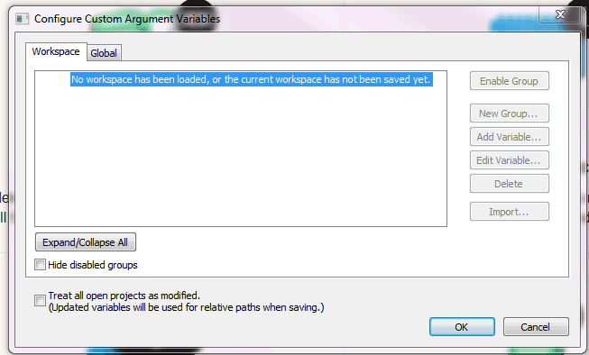

我有一位客户遇到以下问题:
他们使用具有 CC2650EM-7ID 的 SMARTRF06EBK、并希望使用 IAR 嵌入式工作平台(版本8.11.2.13606)进行软件开发。
下载并安装“CC2640和 CC2650 SimpleLinkTm低功耗 BluetoothRegistered软件栈2.2.1”后,他们浏览了开发人员指南,但遇到问题。
http://www.ti.com/general/docs/lit/getliterature.tsp?baseLiteratureNumber=swru393&fileType=pdf
根据本指南第2.6.2.1章的说明、需要对 IAR 进行配置才能使用其全部功能。 问题出现在第7号项目符号中。 在应显示可用工作区的地方、它们只能看到一个空窗口、如下所示:
您能不能评论一下这里可能会有什么问题吗?
    您好、Simon、
    此 SDK 的指定 IAR 版本为 EWARM 7.70.2。 可通过此链接获取、此链接也在发行说明中:
    www.iar.com/.../
    更新的 IAR 版本中有一些更改、包括8.11.x、这些更改会使其与 BLE-Stack v2.2.1不兼容。
    祝你一切顺利
    您可以从 www.iar.com/.../下载 IAR EWARM 7.70.2
    感谢 Simon 为我开始本主题。
    @JXS:
    这无法解决问题。 我下载并安装了7.70.2版,该版本列在您推荐的 IAR 网站的下表中。 (netstorage.iar.com/.../EWARM-CD-7702-11710.exe)
    我重新启动了计算机、卸载了所有其他 IAR-IDE 并重新安装了 emupack 文件。 不幸的是、这也没有帮助。

    您尝试构建哪个示例?
    我按照开发人员指南中的建议、从"$BLE_INSTALL$\examples\cc2650em\simple_peripheral\IAR\simple_peripheral.eww"目录成功构建了示例。
    我能否得出结论、描述这些"自定义参数变量"的步骤7对于软件开发而言不是必需的?
    自定义参数变量应与图2-6中的软件开发人员指南(SWRU393)中所示的变量相匹配。 自定义参数变量
    如果您在较新的 IAR 版本中打开一个项目、然后尝试使用较旧版本打开它、则可能会导致一些兼容性问题、需要您还原或重新安装 SDK。
    祝你一切顺利
    感谢大家的建议。 我无法解决这个问题。
    但是,我现在使用的是 CC2640R2F-MCU,它也用于最终应用。 对于开发、我使用的是 IAR Embedded Workbench 8.11.2和 SIMPLELINK-CC2640R2-SDK。
