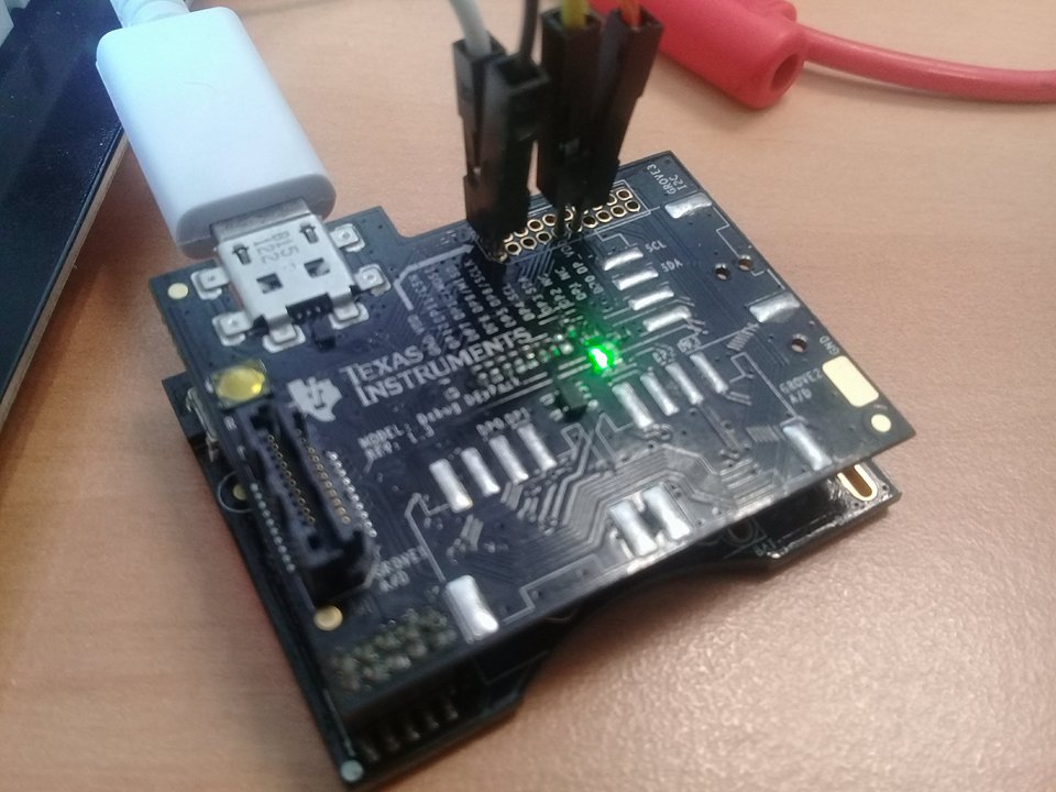

我使用的是带有 PC 和 GPS 接收器模块的感应板,如下图所示;
问题1:PC 和主板之间的串行/USB 链路是否干扰主板和 GPS 之间的链路?

    如果您使用的是 CC2650 SensorTag、则应通过哪些引脚连接 GPS 模块。 您是否已将 CC-DEVPACK-DEBUG 连接到 CC2650 SensorTag? 发布硬件设置的图片。
    -克尔
    是的、我有 DevPack。 硬件设置如下所示:
    我将 DP4用作 Rx、将 DP5用作 Tx、它们分别连接到 GPS 模块的 Tx 和 Rx。

    我建议您使用 LAUNCHXL-CC2650 LaunchPad 进行这种类型的原型设计、因为它使引脚访问变得更加轻松。
    我不记得 DPD 上的 XDS110反向通道 UART 使用了哪些引脚、但我建议您使用多路复用器将不同的引脚组连接到 GPS 模块、这样反向通道 UART 不会干扰 GPS 通信。
