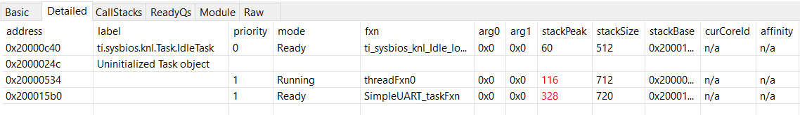

    我在 Task_yield ()函数上放置一个断点来了解问题。
    ROV 任务输出如下所示。 threadFxn0按预期运行、SimpleUART_taskFxn 为就绪状态。
    在断点之后、我收到错误消息:
    在 C:/work\ccs_workspace\cc2604R2\send_adc_bluetooth\ble5_simple_broadcaster _cc2640r2lp_app\FlashROM_StackLibrary\ble5_simple_adc_bluetooth\ble5_simple_ccs_ccs2640r2lp_app_app\FlashROM_stackLibrary\ble5_cc2640r40r4}{cc2640r40r40r3}没有可用源代码:
    当 CPU 执行 Task_yield ()时,我会得到这个错误消息。 我使用 Task_yield 函数在具有相同优先级的任务之间共享 CPU。
    但是、永远不会执行 SimpleUART_taskFxn。
