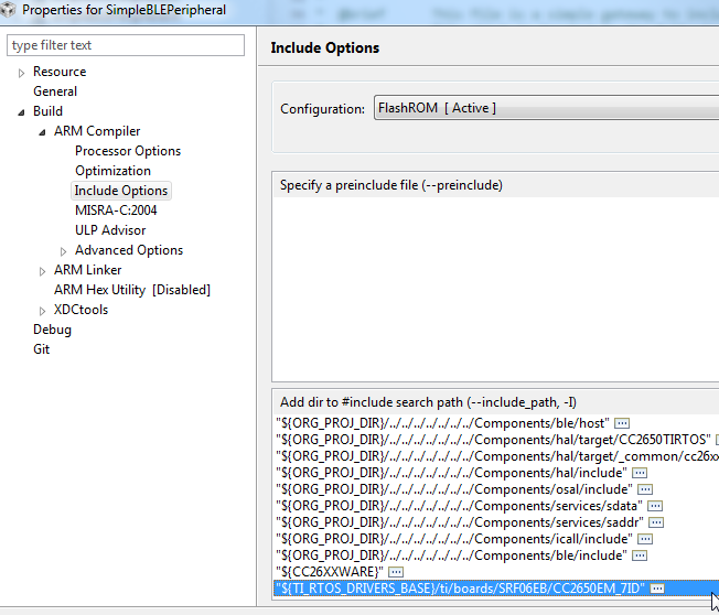

    如果我使用非触控简单外设项目并更改以下内容、则会发生相同的错误:
    1.将包含路径从 CC2650EM_7ID 更改为 SDK 随附的 CC2650EM_5XD
    2.将 UART_init()添加到 main.c
    我已经检查了板级配置文件和 UART 回波示例。 UART BEGIN 部分与 UART 回波示例中的部分完全相同。

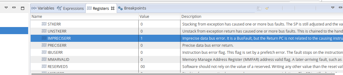

    您是否查看了我们最新 SDG 中的调试步骤?
    software-dl.ti.com/.../ble-debugging.html
    [报价用户="Erik V">您是否查看了我们最新 SDG 中的调试步骤?
    不、我以前没这么做过。 但现在我已经检查了 CFSR 寄存器并设置了 IMPRECISERR:

    这种情况闻起来像是非法 PIN 配置出现了一些问题、或者在板级配置文件中使用了不正确的外设驱动程序初始化对象(可能是通过另一个安装?)。 您是否按照《CC2640 BLE 软件开发人员指南》(SWRU393)第10.1节中的所有步骤添加了板级配置文件? 如果是这样、我可以尝试同样的方法来验证我的末尾 我还没有亲自在这种较旧的安装上尝试过 CCS 7.2。 确保使用相应 SDK 的发行说明中指定的 TI 编译器版本。
    您好、Erik、
    我第一次没有使用自定义板文件。 我只选择一个 SimpleLink 针对5x5封装的方式:
    我还完成了 IDE 和 SimpleLink 的全新安装。
    关于编译器、我只得到提示、即我使用稍高一点的版本。 您认为这可能是个问题吗?
