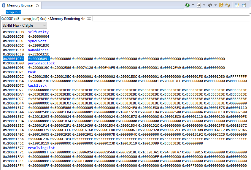

你好。
我在 CC2640R2F 崩溃和输入 ti_sysbios_family_arm_m3_Hwi_exHandler __i 时遇到问题()。
如果我在空闲存储区中声明大小为100的变量、就会发生这种情况
char temp_buf[100];
并使用它、如下所示:
静态空 so_func (void)
temp_buf[0]='a';

您能帮我找出此故障的原因吗?
    您是否检查了任务堆栈溢出?
    祝你一切顺利

    将 temp_buf 的存储空间从100减少到32、使硬故障消失、存储器使用量为:11、864字节、可用空间为5544字节。
    CCS 中除了"Stack usage"视图之外、还可以使用什么其他工具来检查堆栈状态?
    当 temp_buf 的长度为128字节时、这是崩溃时的存储器映射
    当 temp_buf 的长度为32个字节(无崩溃)时、在访问 tempo_buf 之前、对存储器映射执行此操作
    另一项测试:将 temp_buf 更改为1024 字节会导致崩溃。
    这是本例中的存储器映射段
    我们可以看到、在崩溃的情况下、temp_Buf 被放置在'task'和'taskStack'之间的内存中、而在其他情况下、'task'和'taskStack'在内存中相邻。
