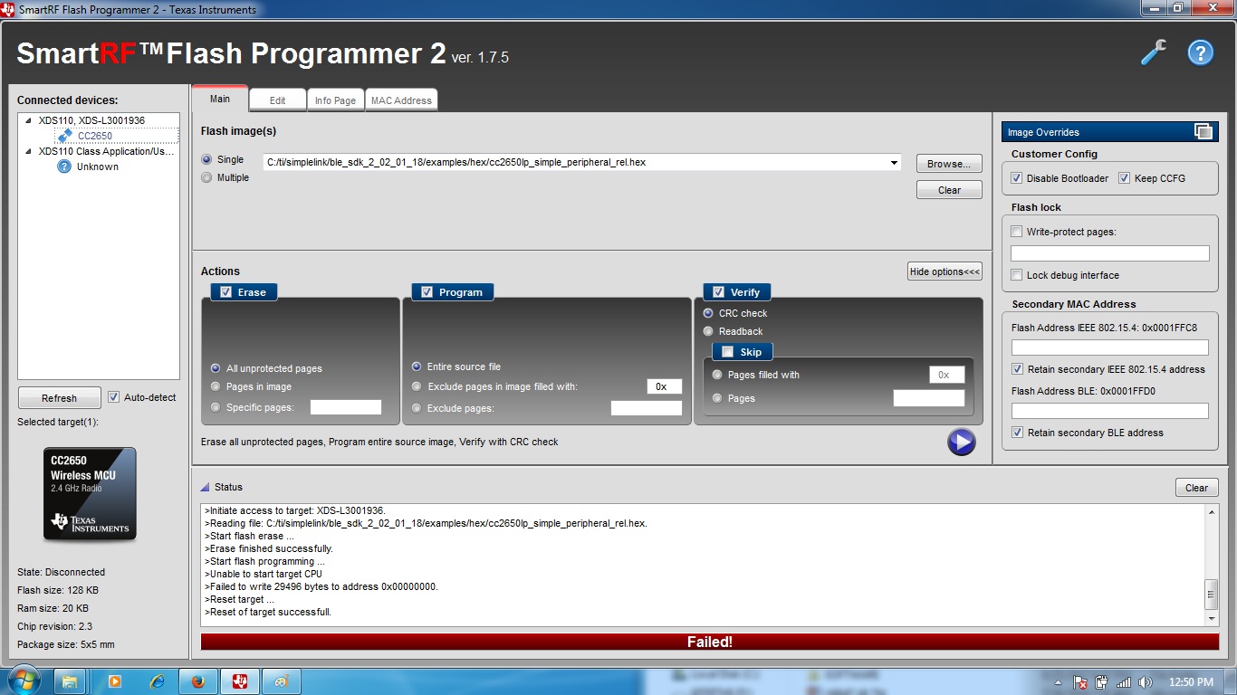

    现在、我尝试使用闪存编程器2来识别器件并提供 Mac 地址、然后我尝试上传 TI 在蓝牙栈2.2中提供的一个十六进制文件、但十六进制文件不会经过。

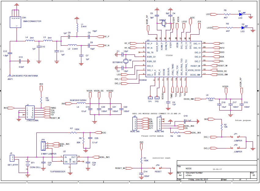

    大家好、keerthi Kumar、
    您的原理图正常。 您是否使用了程序引脚 TMS、TCK、RESET、GND?

    在原理图中、我看不到到 CC2650的任何接地连接。 您是否已将接地焊盘连接到接地平面? 也许您可以分享您的布局和实际电路板的照片?

    我尝试通过 SmartRF 闪存编程器2加载其中一个预构建的示例十六进制文件、并且遇到以下错误、请查看下面的内容。

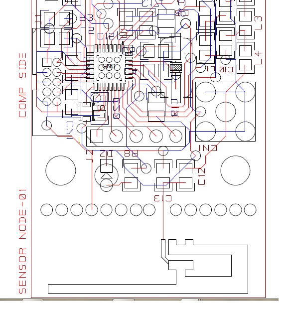

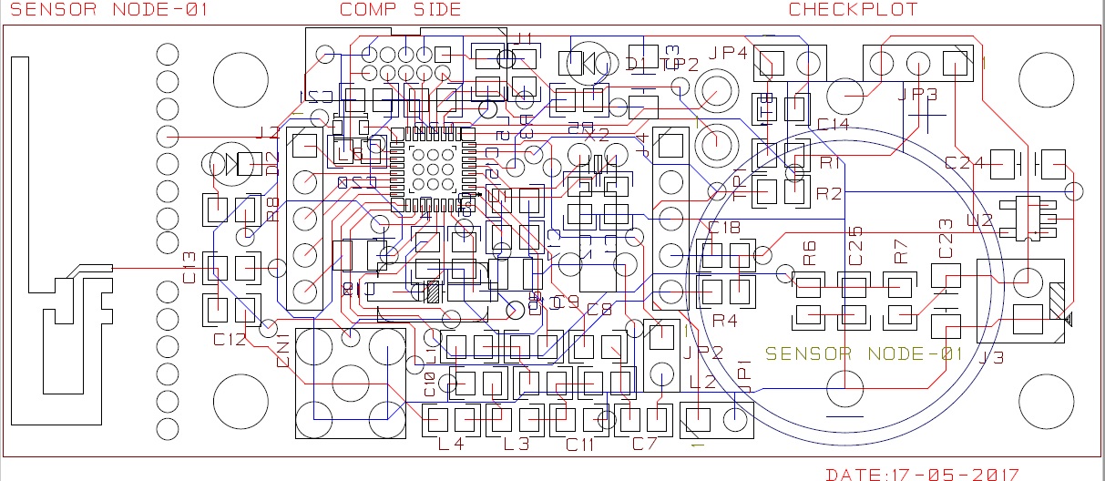

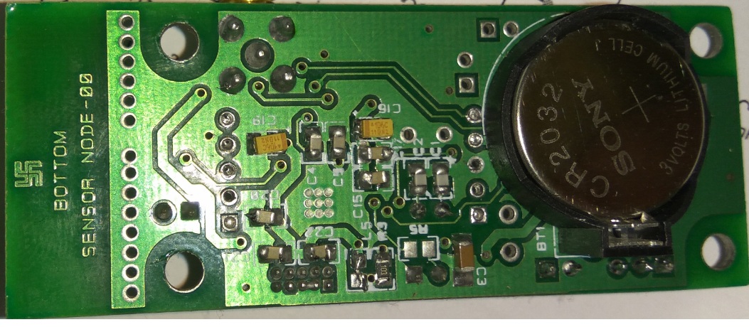

    您的布局图像有点难以读取。 您能否为显示实际布局(而不仅仅是布局)的顶部和底部发布单独的图?
    SIR 请查看电路板图像并检查图解图像。
    嗯、这与我们的参考设计和建议非常远。 这是2层电路板吗? 还是至少有接地平面? 24MHz 晶体在哪里?
    我想您的问题可能是接地不良和/或去耦不良造成的。
    我建议您浏览我们的 BLE wiki (ti.com/ble-wiki)的“设计资源”部分,特别是以下演示 文稿:processors.wiki.ti.com/.../CC26xx_HW_training_Layout_Considerations.pdf ,并对您的布局进行另一个调整。
    Fredrik
    是的,SIR 它仅是两层板..in 底部它充满了接地平面图,只有您可以在第二幅图的电池侧看到。 有24MHz 晶体、但上面的图片中没有。我使用了32.768和24MHz 晶体。
    好的、我将增加接地和去耦电容器。
