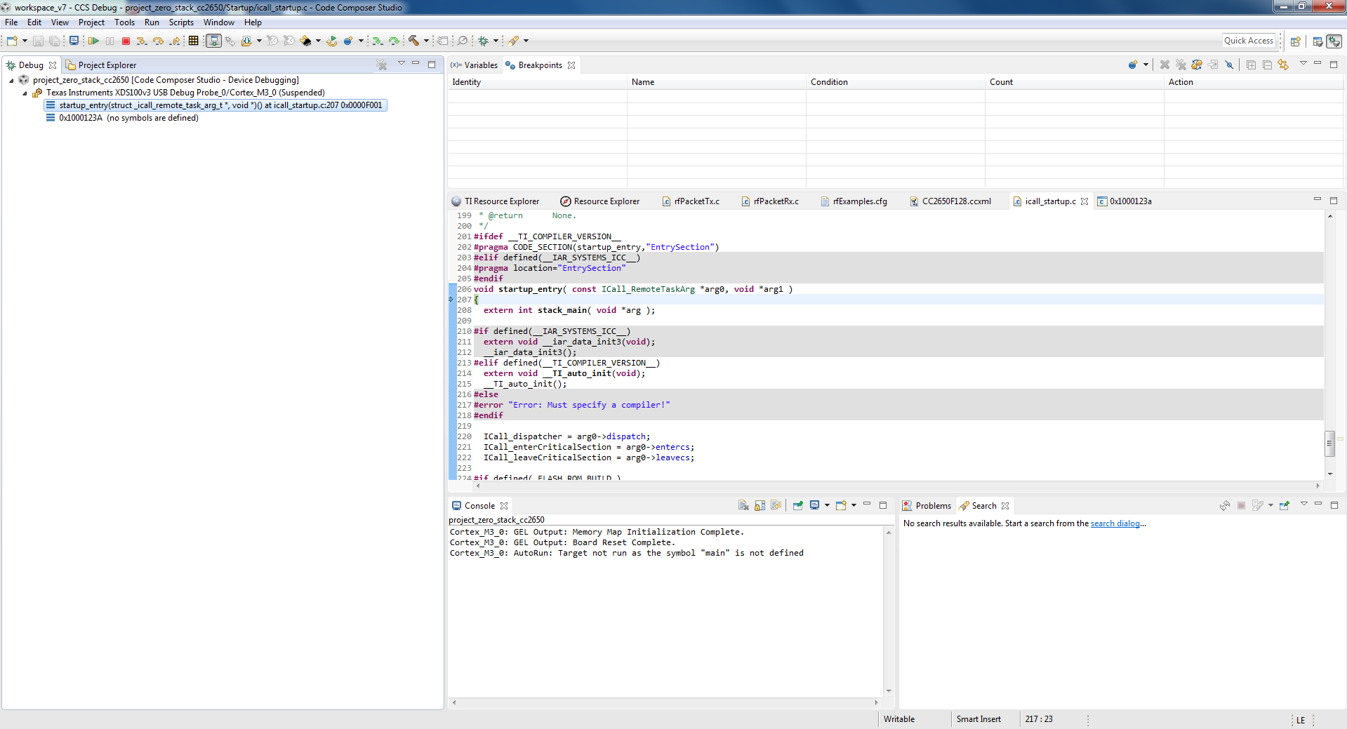

我正在尝试在 project_zero_stack_cc2650中解决此 iCall_startup 错误。 在调试堆栈时、它会被暂停。我已附加 CCS 屏幕的屏幕截图
    如果按照说明执行构建过程、则不应看到 Project Zero (CC2650)出现任何启动错误。 请确保使用 TI 编译器 v5.2.6。 此外、堆栈项目不可调试、因为它不可执行。
