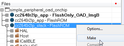

我刚下载 simplelink_cc2640r2_sdk_1_35_00_33、我想调试项目  "cc2640r2simple_peripheral_oad_onchip"。 我在下面收到一条错误消息。 以前有人看过这种情况吗?您采取了什么措施来解决它?
我使用的是 IAR 7.80.3。
Mario
    您好、Mario、
    我假设您正在调试映像 B。堆栈.out 文件似乎尚未编译、因为它无法找到它。
    您是否曾尝试先构建堆栈(请参阅下面的屏幕截图)、然后再构建应用? 此外、您能否提供调试日志窗口的屏幕截图?
    -苏锡
    尊敬的 Sy Su:
    堆栈已编译、但它查找堆栈的路径错误。 它在这里寻找它:
    $PROJ_DIR$\..\..\..\OAD_TARGET\IAR\STACK_FlashROM\EXE\OAD_TARGET_cc2640r2lp_STACK.OUT
    该目录不存在。 因此、我给出了正确的一个、并修正了它:
    C:\ti\simplelink_cc2640r2_sdk_1_35_00_33\examples\rtos\CC2640R2_LAUNCHXL\blestack\oad_target\tirtos\IAR\stack\FlashROM\EXE
