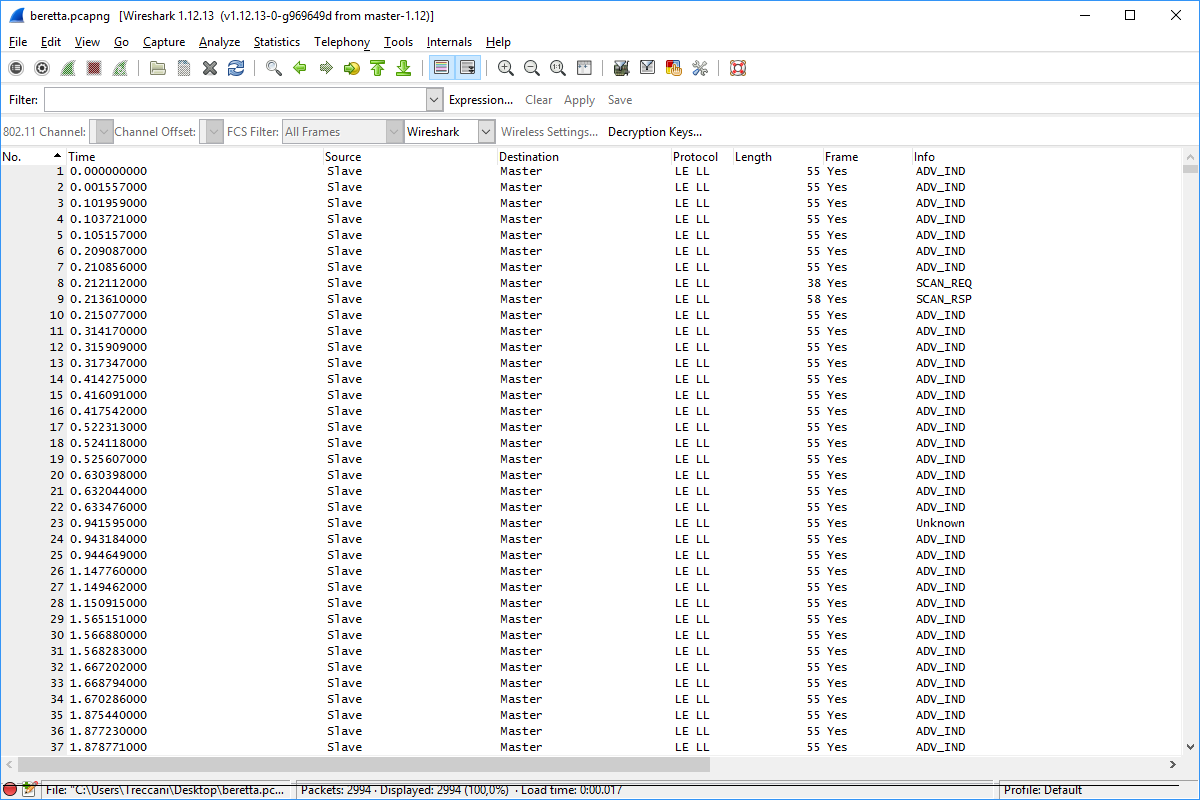

我们正在使用 SimpleLink BLE-Stack 2.2.1 (和相关工具链)开发 CC2640定制板应用。 Code Composer Studio 版本为:7.1.0.00016。 我们的应用源自"simple_peripheral"示例。 我们遇到的问题如下:
  • 经过一段时间(时间间隔为2分钟- 10分钟)后、我们通过通用 BLE Android 应用(BLE Scanner)连接挂起、没有明显原因。
  • 外设正常运行(无异常、堆栈溢出或发生任何"崩溃")只需决定重新启动广播。
  • 如果我们使用类似的 iPhone 通用 BLE 应用(LightBlue)、似乎没有出现问题。

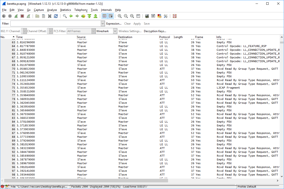

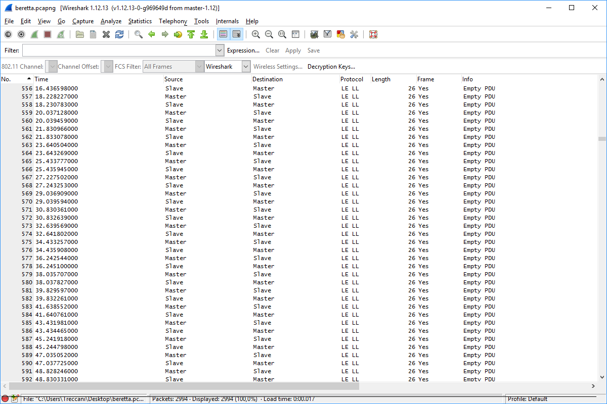

跟踪通信我们可以看到:
  • 最初、外设正在广播
  • 智能手机需要连接并获取服务。
  • 以所需的连接间隔(最小1600ms、最大1800ms)交换空 PDU 以保持连接。
  • 一段时间后、外设停止应答并重新启动广播
是否有人遇到过类似的问题? 什么可能导致断开连接?

    您是否在应用程序初始化中测量并设置了晶体的32k 睡眠时钟精度? 边际睡眠时钟问题将在较长的连接间隔上出现、这可能会解释电话操作系统行为的差异。 有关更多详细信息、请参阅 TI BLE wiki 上的硬件故障排除文章。
