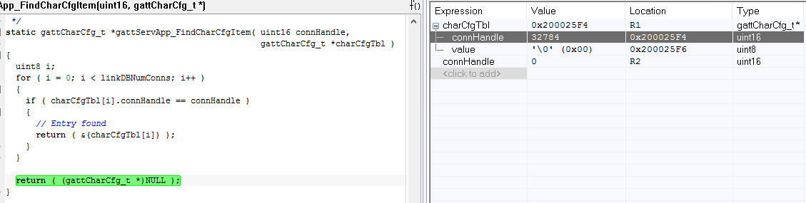

我的项目中的通知有问题:
函数 GATTServApp_ProcessCCCWriteReq 返回 ATT_ERR_Insufficient 资源(0x11)错误代码。
调用路径如下所示:
GATTServApp_ProcessCCCWriteReq -> GATTServApp_WriteCharCfg->gattServApp_FindCharCfgItem
gattServApp_FindCharCfgItem 找不到任何元素,因为唯一元素的 connHandle 不等于我的 connHandle:
为什么表中的 connHandle 与我的 connectionHandle 不同?
请帮助我解决此问题。
栈 v2.2.1。 基于具有片上 OAD 的 simpleBLEPeripheral 的项目。
BR、Vsevolod。
    屏幕截图:

    这个问题实际上与堆无关。 这3个函数不使用 alloc:
    GATTServApp_ProcessCCCWriteReq 返回 ATT_ERR_Insufficient 资源、因为 GATTServApp_WriteCharCfg 无法写入客户端特征配置(CCC)。 GATTServApp_WriteCharCfg 无法写入 CCC、因为它无法在表中找到当前连接。
    为什么我的唯一连接处理程序值不等于 charCfgTbl 中的唯一元素?
    请参阅屏幕截图-我的 connHandle 为0。 但是 charCfgTbl 只有一个元素具有 connHandle 32784 (0x8010)。
