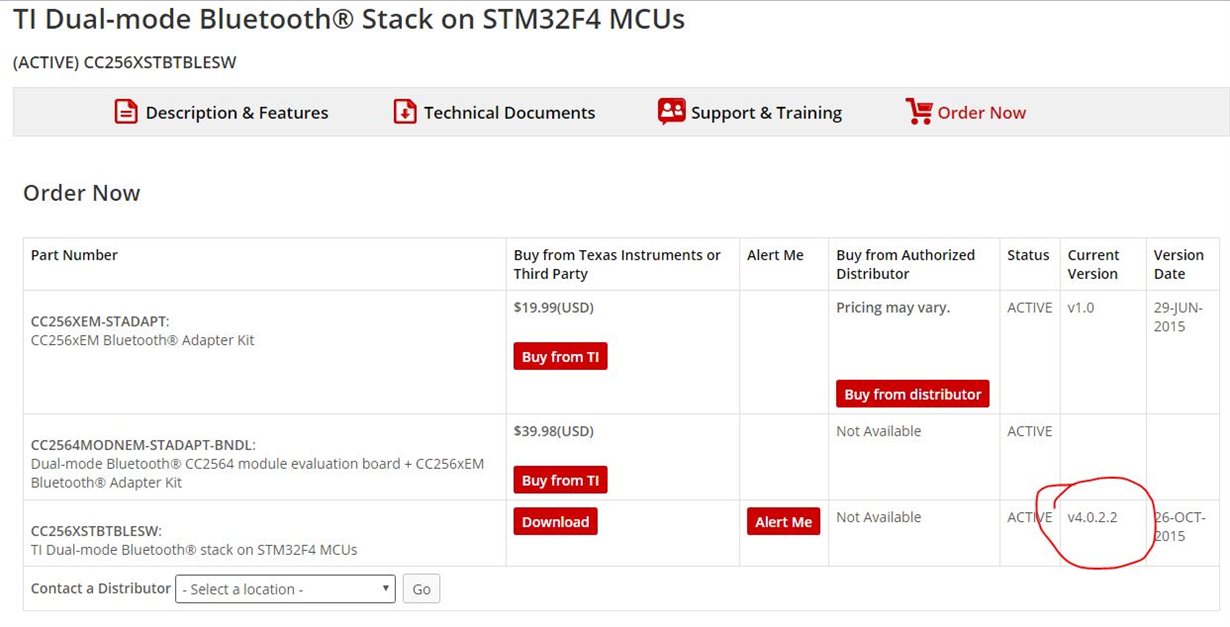

    感谢您的快速响应! 我的平台是 stmf4、因此我想最新版本是  v4.0.2.2
    我还需要帮助以了解堆栈的当前版本? 在哪里可以找到此信息?
    对于 STM32F4、最新版本为 4.2.1.0 、与 CC256xC 兼容。 您可以通过导航到安装文件夹并检查目录的版本号来查找当前版本的堆栈
    (即 C:\ti\Connectivity \CC256X BT\CC256x STM32 Bluetopia SDK\v4.2.1.0)
    我发现目录和指定的版本是- v4.0.2.2。
    当我输入您在上面给出的链接时,我发现 STM32F 的最新兼容版本是相同的(如果我在错误的地方看,请纠正我的错误):
    Yuri、
    www.ti.com/.../cc2564cstbtblesw 应引导您使用支持蓝牙4.2的最新版本(而不是像上一版本那样使用4.0)。
