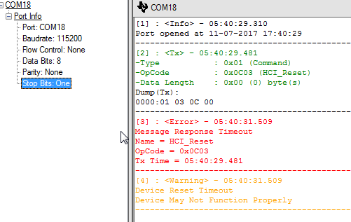

我尝试使用 CC2650的主机测试示例在 boostxl CC2650ma 上运行主机测试应用程序。 我按照文档 SWRA534A 中的说明修改了 cc2650的主机测试示例 。 我将 MSP432 Launchpad 调试器用于分别连接到 CC2650mA 上 RX 和 TX 引脚的 TXD 和 RXD 引脚。 使用 BTool 进行检查时、我收到"Device Reset Timeout (设备重置超时)"错误。 您可以帮助调试此问题吗?

    为了确保连接正确、我附加了图像。 您可以检查一下吗? 我尝试了如图所示的 TX/RX 连接、并尝试反转连接。 问题仍然存在。
    图片上的 TX/RX 连接不清晰。 您能否在 TX/RX 引脚上更清楚地了解这一点?
