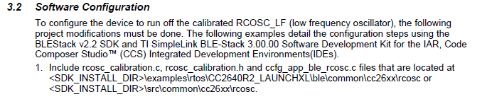

我在包含以下文件方面遇到问题、如步骤所示。 我想知道如何执行此步骤
    Hi Dev、
    您可以将这些文件拖放到应用程序中、然后设置包含路径。 但是、对于 simple_peripheral 等示例程序、这些文件已经包含在内、只是没有包含在构建中。 因此、右键单击这些文件、然后取消选择从编译中排除。
    -克尔
    如何设置包含路径?
    右键单击"CCS Project"->"Properties"、然后转至"Include Paths"。
    -克尔
