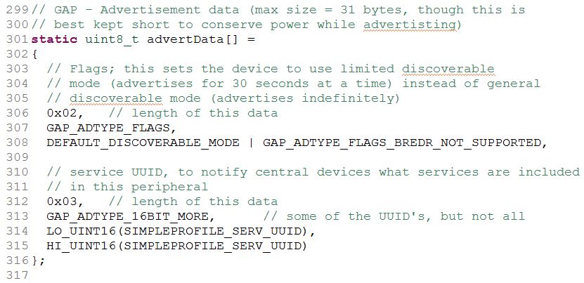

    嗨、Marie、
    1.为了使用我自己的服务而不是简单配置文件,我应该在多角色中更改什么?
    我现在正在尝试将简单配置文件替换为我的配置文件。
    我基本上会将 SIMPLEPROFILE_SERV_UUID 更改为 advertData 中以及 multi_role_processGATTDiscEvent()中的所有位置中的服务 UUID。
    由于某种原因,discInfo 中的服务句柄(svcStartHdl 和 svcEndHdl)不能获得值,pMsg->method =ATT_ERROR_RSP,因此我没有发现任何 Svc。
    2.如果我想为每个连接广播并发现多个服务,我应该怎么做?
    我应该更改 advertData 吗? 磁盘信息? 还有事吗?

    Amit、您好!
    除非需要、否则不必更改广播数据。 由于 simple_central 只希望使用 simple Profile 发现其他器件、因此在 SimpleCentral 扫描器件时会处理广播数据。
    我不认为 multi_role 会查看发现的设备的广播数据。
    如果以正确的方式添加您的服务,则中央(例如 multi_role)应该能够使用 GATT_DiscAllPrimaryServices()发现它们。
    您可以尝试使用应用程序或 BLE Device Monitor 来查看您添加的服务是否显示。
    2.如果您要广播此服务,则可以将其添加到广播数据的末尾(请记住更改长度):
    //广播数据(最大大小= 31字节、尽管这是
    //在广播时最好保持短接以节省功耗)
    静态 uint8_t advertData[]=
    //标志:此字段将器件设置为使用常规可发现
    //模式(无限期广播)而不
    是常规//可发现模式 (一次广播30秒)
    0x02、//此数据
    GAP_ADTYPE_FLAGS 的长度、
    DEFAULT_DISCOVERABLE_MODE | GAP_ADTYPE_FLAGS_BREDR_NOT_SUPPORTED、
    //服务 UUID,通知中央设备包含哪些服务
    //在此外设0x05中,//此数据
    GAP_ADTYPE_16BIT 的长度,等等 //一些 UUID,但不是全部
    LO_UINT16 (SIMPLEPROFILE_SERV_UUID)、
    HI_UINT16 (SIMPLEPROFILE_SERV_UUID)、
    LO_UINT16 (MyProfile_SERV_UUID)、
    HI_UINT16 (MyProfile_SERV_UUID)、HI_UINT16 (MyProfile_SERV_UUID)、
    如果要发现添加的服务的特性,则还必须更改此特性。 如果您查看已在 multi_role 中的代码、您会有一个配方。
    嗨、Marie
    如果我想使用 GATT_DiscPrimaryServiceByUUID 发现我的新服务该怎么办?
    除了在函数调用中更改 UUID 之外、我还应该更改 advertData 吗?
    还有什么其他我应该改变的地方吗? 因为出于某种原因、它对我来说还不起作用、也许我犯了其他一些错误。
    我将尝试 GATT_DiscAllPrimaryServices 解决方案。
    Amit
    Amit、您好!
    Adv 数据与 GATT_DiscPrimaryServiceByUUUUUUUID()无关,因此您无需更改它。 只需在特征发现中更改为 GATT_DiscPrimaryServiceByUUID 提供的 UUID。
    您能否向 BLE Device Monitor 或 BTool 检查服务是否存在?
