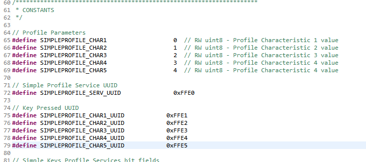

当我将 uuid FFFx 更改为 FFEx、但查找服务器 uuid 为 FFFx。
    您好、Alvin、
    在发现过程中、您的中央设备可能缓存了之前的句柄。 是否可以尝试清除缓存或使用另一个器件再次发现 UUID?
    祝你一切顺利
    您好,
    我的代码操作是否正确? 我清除缓存,但没有问题。 您可以提供演示吗?
    Thx
