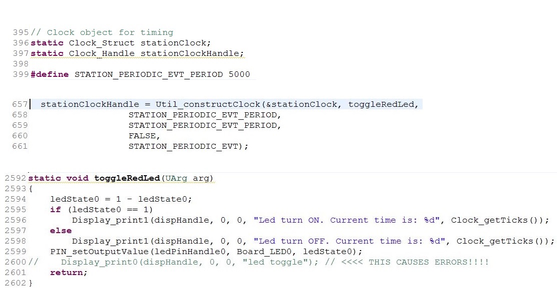

我将多角色项目用作 CC2650 LaunchXL 的起点。
我定义了一个时钟、并使其每5秒调用一次切换的函数。
该函数只需切换红色 LED、但它还使用 Display_print 将内容打印到 UART、如所示:
如果我在函数中使用一个 Display_print、则效果良好。 但是、如果我调用 Display_print 两次或更多、它只打印第一行、然后卡住。
我需要打印不止一行(对于某些函数、而不是 togleRedLed)。
我想我应该定义一个事件 ID 并使用 multi_role_enqueueMsg (EVT、pData)、并从将从 multi_role_processAppMsg (mrEvt_t * pMsg)调用的其他函数中打印我需要的内容、但这也不起作用。
有什么问题吗?
Amit
    Amit、您好!
    通常、我们强烈建议用户不要在软件中断(SWI)中使用 UART -这会导致许多问题、包括应用程序崩溃。 此外、同样、我们建议尽可能缩短例程时间、同样、UART 传输速度也不是最快的。
    我建议您使用消息传递系统通知应用程序任务要打印到 UART。 例如、使用事件或信标来唤醒应用程序、使用队列来存储希望 UART 打印的内容。

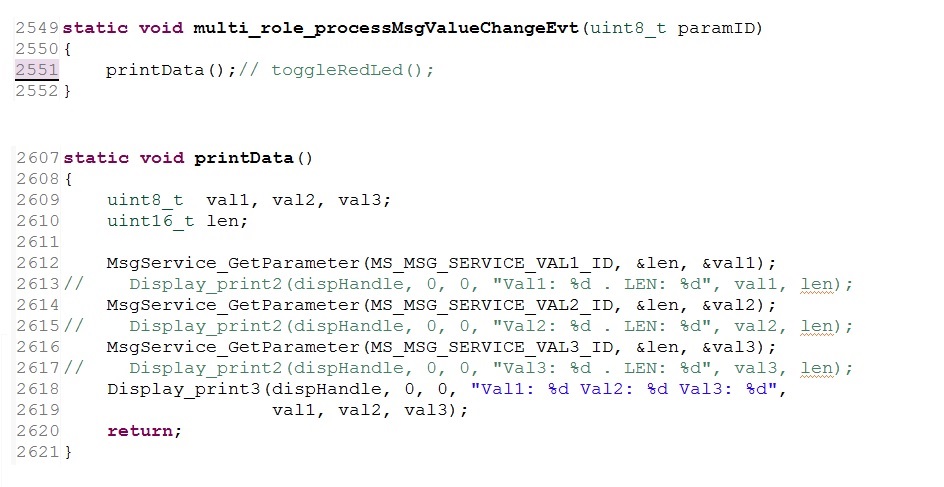

    你好,Rebel
    以下是更改:
    toggleRedLed()如上所示。

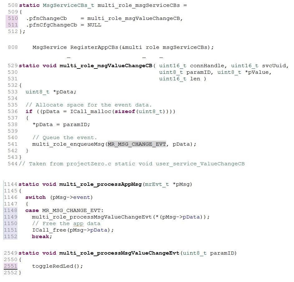

    另一个问题:
    我构建了一个名为 Msg_service 的服务、其中包含3个整数、可使用 BLE 进行访问。 这样、我就可以在不同的多角色和电话之间发送消息。
    现在、它只需要在每次值发生变化时切换 LED、我也希望它打印数据(这就是我需要显示打印的原因)
    您是否会推荐其他方法来实现它?
    Amit
    Amit、您好!
    这似乎还可以! 如果有任何问题、我可能会使用 GATT 服务的 Get 参数函数、并通过处理器 MsgValueChangeEvt 中的 UART 将其打印出来。
    当您实施 UART 代码时、您该怎么做?
    我可以告诉处理器 MsgValueChangeEvt 是在应用程序环境中执行的-这正是您想要的位置。 (因为它是在多角色应用程序任务的 taskFxn 循环中处理的)

    嗨、Rebel、
    我已经这样做了:
    如果我使用多个显示打印,它将折叠。
    这话什么意思?我如何实现 UART 代码?
