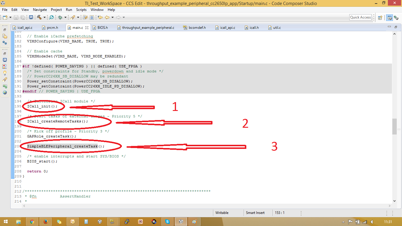

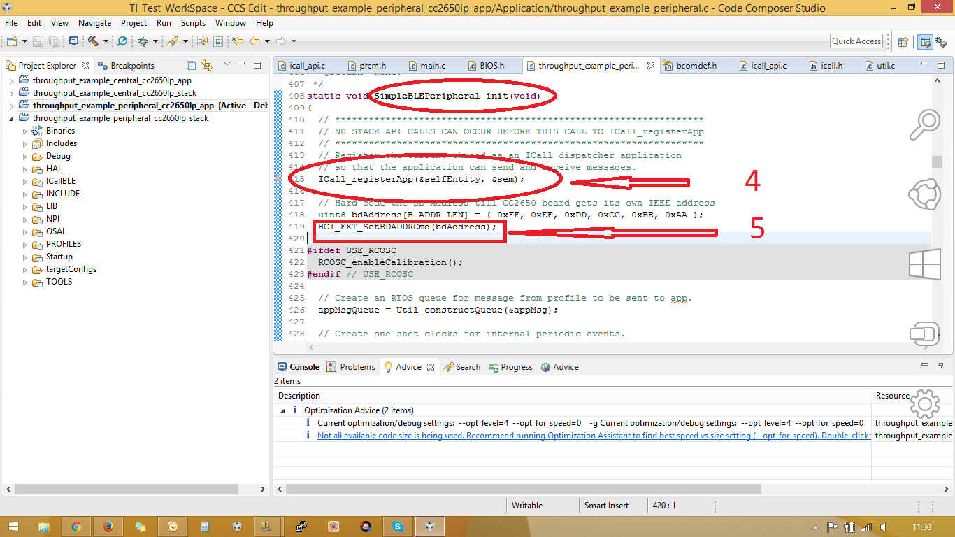

    当我和分步调试时、我找到了确切的问题位置
    我正面临 "sendWaitMatchCS (iCall_getEntityId()、msg、matchGapSetParamCS);"
    我正在使用、
    CCS 版本- 7.1.0.00016
    BLE Stack 2.2.1

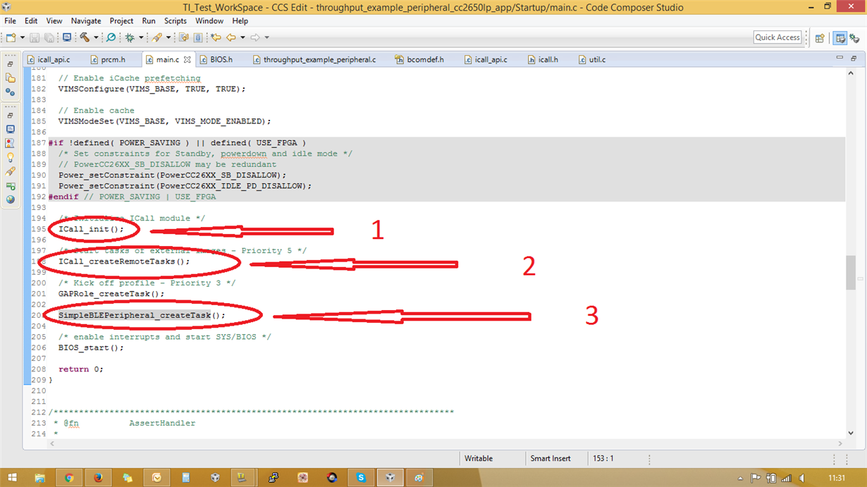

    以测试两个板之间的最大吞吐量。 这里-我加载了外设堆栈和应用程序代码。
    我在此附上了一些图片、以帮助了解有关我的代码的更多信息。
    以上图片显示了程序的流程。
    被击中的是在第5个函数内发生的
    此函数内部=静态 bStatus_t sendWaitMatchCS (iCall_EntityID src、void *msg、iCall_MsgMatchFn matchFn 匹配 CFn)
    "waitMatchCS (matchCSFn、(void **)&pCmdStatus";" 未提供任何返回响应。
    在 "WaitMatchCS" 函数内部、其在返回"ICALL_errno_unknown_thread;"时被敲入
    现在请帮帮我。
