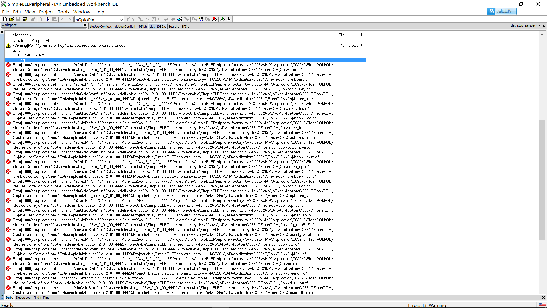

我不熟悉 CC2640、并尝试将某些功能从以前的器件移植到 CC2640应用
但是、一些变量似乎在项目文件中进行了优化、这很难自行找到解决方案。

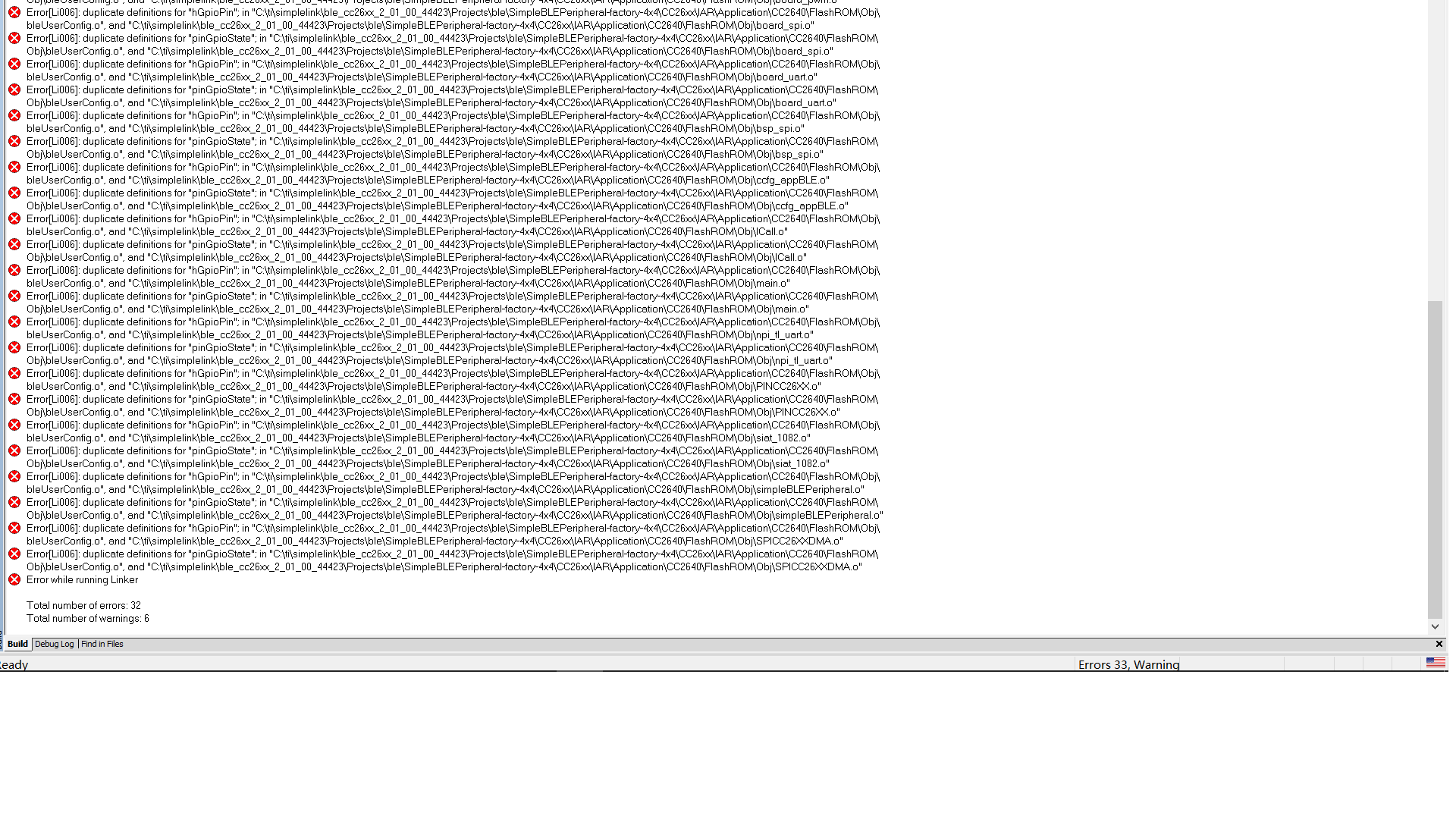

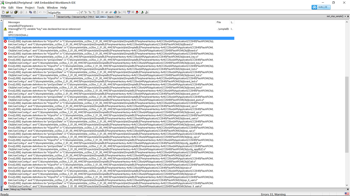

以下是有关此问题的调试日志:
ERROR[Li006]:"hGpioPin"的重复定义;在"C:\ti\simplelink\ble_cc26xx_2_01_00_44423\projects\ble\SimpleBLEPeripheral-factory-4x4\CC26xx\IAR\Application\CC2640\FlashROM\Obj\bleConfig.o"和"SimpleBLEPeripheral-4x\CC26xx\CC26xx\CC26xx\CC2640\UAR\Application\FlashROM"
ERROR[Li006]:"pinGpioState"的重复定义;在"C:\ti\simplelink\ble_cc26xx_2_01_00_44423\projects\ble\SimpleBLEPeripheral-factory-4x4\CC26xx\IAR\Application\CC2640\FlashRO\FlashROm\Obj\bleConfig.o"和"CC2640\CC244\SimplePeripheral_\CC26xx\CC26xx\CC26xx\CC242\CC\b\CC\CC\FlashROM_Application\bleROM"外设\CC2640\Oble\ble\ble\CC2640\Oble\bleConfig.o"中
    Jiayi、您好!
    您似乎也在 bleUsrConfig.c 文件中包含板级配置文件信息。 (可能是复制粘贴错误?)
    我会将信息保留在板级配置文件中、并在用户配置中远程更改定义。
    反叛分子
    我在项目中重新检查我的代码、发现"pinGpioState"和"hGpioPin"未在板或 bleUserConfig 中定义。 下面显示了完整的错误日志。
