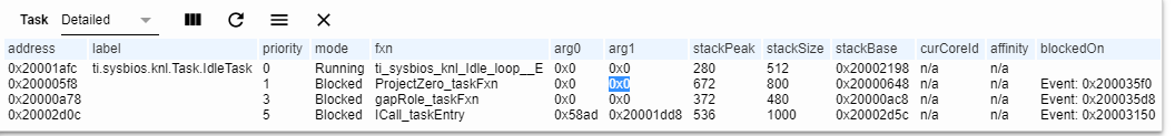

    这是主任务的堆栈大小
    #define PRZ_TASK_STACK_SIZE           800
    我还尝试定义 USE_LL_CONN_PARAM_UPDATE、但没有任何更改。

    您好 Leoni、
    您能否检查您的任务堆栈有多少可用/发生这种情况时是否存在堆栈溢出? 您可以在 ROV 的任务视图中看到这一点。
    根据监听器日志、您已经在主设备侧使用 USE_LL_CONN_PARAM_UPDATE。 最新 SDK (CC2640R2 2.30 SDK)中添加了 LL 连接参数更新的修复程序。 您能否更新到此 SDK 版本并重试?

    以下是我在每个存在的任务中的堆栈峰值:
    我目前正在尝试使用新堆栈。 我会随时通知您。

    您的堆栈大小看起来都很合适、您在进行屏幕截图之前运行该程序的时间有多长?

    我运行了大约5秒钟(尝试连接、失败、拍摄了屏幕截图)。
