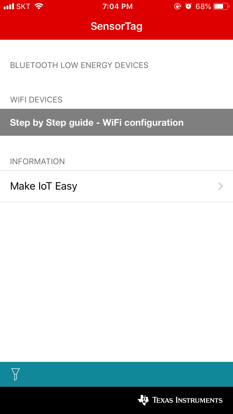

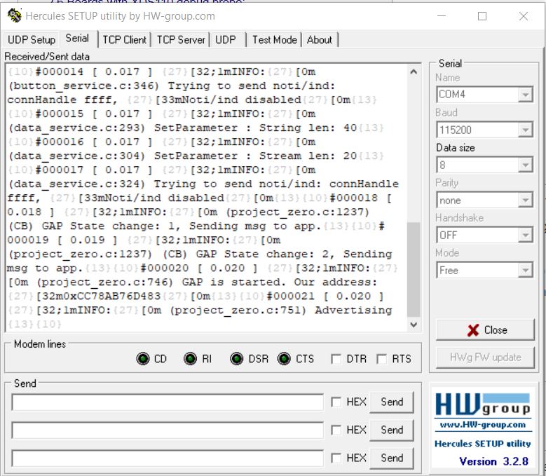

我已成功构建 Project Zero 并将其上传到 CC2650 LaunchPad 上。 我从终端程序获得的数据如下所示。 这意味着我的器件正在广播其 ID、对吧? 但是、当我安装了 iOS 版传感器标签应用程序并将其打开时、我看不到蓝牙设备可用、包括 Project Zero。 请查看下图。 我使用的是与 CC2650兼容的具有蓝牙版本4.2的 iPhone 7。 请告知如何连接它们。 谢谢你。

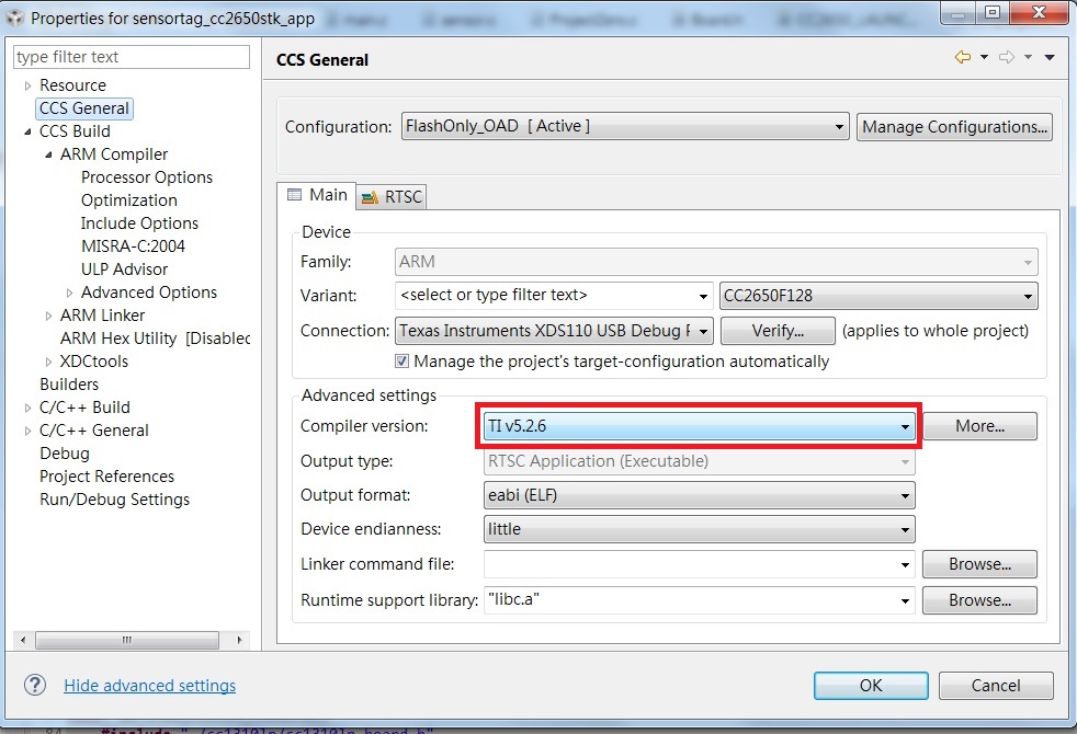

    您使用哪种 BLE Stack 版本? 如果您使用 BLE Stack v2.2.1、则必须在 CCS 中使用 TI Arm 编译器 v5.2.6来构建示例。
    你好,黄晨
    感谢您的提示帮助。 如何检查用于构建示例的 ARM 编译器版本? 我还记得已经安装了它、但我当然需要再次检查它。
    非常感谢您的快速响应。 现在一切都好了。
