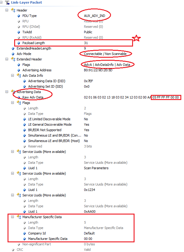

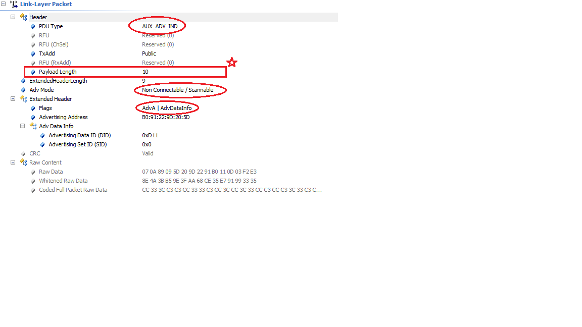

尊敬的 TI 专家:
我正在开发 simplelink_cc2640r2_sdk_1_50_00_71 SDK 环境。
我正在尝试使用125kbps PHY 模式的扩展广播在广播包 PDU 上添加自定义值。
使用可连接广播模式时、我可以从 PDU 看到自定义广播值(advertisData)、但正在使用可扫描广播模式、广告值不在该模式上。
我应该更改什么以使用 advertData?
在可扫描模式情况下、有效载荷长度为何不是31?
请参阅以下捕获的以及我的配置。
*远距离、可扫描、广播扩展的默认参数

静态 uint8_t advertData[]=
//标志:此字段将设备设置为使用常规可发现功能
//模式(无限期广播)而不是通用模式
//可发现模式(一次广播30秒)
0x02、  //此数据的长度
GAP_ADTYPE_FLAGS、
DEFAULT_DISCOVERABLE_MODE | GAP_ADTYPE_FLAGS_BREDR_NOT_SUPPORTED、
//服务 UUID,通知中央设备包含哪些服务
//中
0x03、  //此数据的长度
GAP_ADTYPE_16BIT_more、    //一些 UUID、但不是全部
LO_UINT16 (XXXPROFILE_SERV_UUID)、
HI_UINT16 (XXXPROFILE_SERV_UUID)、
//中
0x03、  //此数据的长度
LO_UINT16 (throughput 服务_SERV_UUID)、
hi_uint16 (through_service_serv_UUID)、
0x03、  //此数据的长度
LO_UINT16 (TEMP_SERVICE_SERV_UUID)、
HI_UINT16 (TEMP_SERVICE_SERV_UUID)、
0x05、  //此数据的长度
GAP_ADTYPE_MANUFACTURER_SPECIFIC,
0xFF、
0xFF、
0x00、  // advertData[19]
0x00、  //计数(0至12)      advertData[20]

*远距离、可连接、广播扩展的默认参数
#define GAPADV_PARAMS_AE_LON_RANGE_CONN_USE_S8{                      \
eventProps = GAP_ADV_PROP_CONNECTABLE、                                \
.primIntMin = 160、                                                      \
.primIntMax = 160、                                                      \
.primChanMap = GAP_ADV_CHAN_ALL、                                        \
.peerAddrType = ADDRTYPE_PUBLIC_OR_PUBLIC_ID、                          \
.peerAddr ={0xAA、0xAA、0xAA、0xAA、0xAA、 0xAA}、                    \
.filterPolicy = GAP_ADV_WL_POLICE_ANY_REQ、                              \
txPower = GAP_ADV_TX_POWER_NO_PRICE_\
.primPhy = GAP_ADV_PRIM_PHY_CODED_S8、                                  \
secPhy = GAP_ADV_SEC_PHY_CODED_S8、                                    \
.sid = 0\
      //使用远距离参数创建远距离设置#2
      GapAdv_params_t advParamLongRange = GAPADV_PARAMS_AE_long_range_CONN_Using_S8;// GAPADV_PARAMS_AE_long_range_CONN_Using_S8;// GAPADV_PARAMS_AE_long_range_SCANN_ONLY;// GAPADV_PARAMS_ANT_LLET_RANGE_AD_ANT_AE_ANT_AE_ANT_LLET_RANGE_ANT_RANGE;// GAPADV_ANT_RANGE_ADANT_ANT_AN

    您好,Ji Won,
    这在《蓝牙核心规范、蓝牙规范版本5.0 |第6卷、B 部分》第2.3.1.6章 AUX_ADV_IND 中进行了定义。 不允许可扫描的 AUX_ADV_IND 具有任何广播数据。 (应将相关数据作为扫描响应数据放入 AUX_SCAN_SRP 中。)
    (请注意、可扫描的定向和非定向数据包不允许使用"Adv Data"字段。)

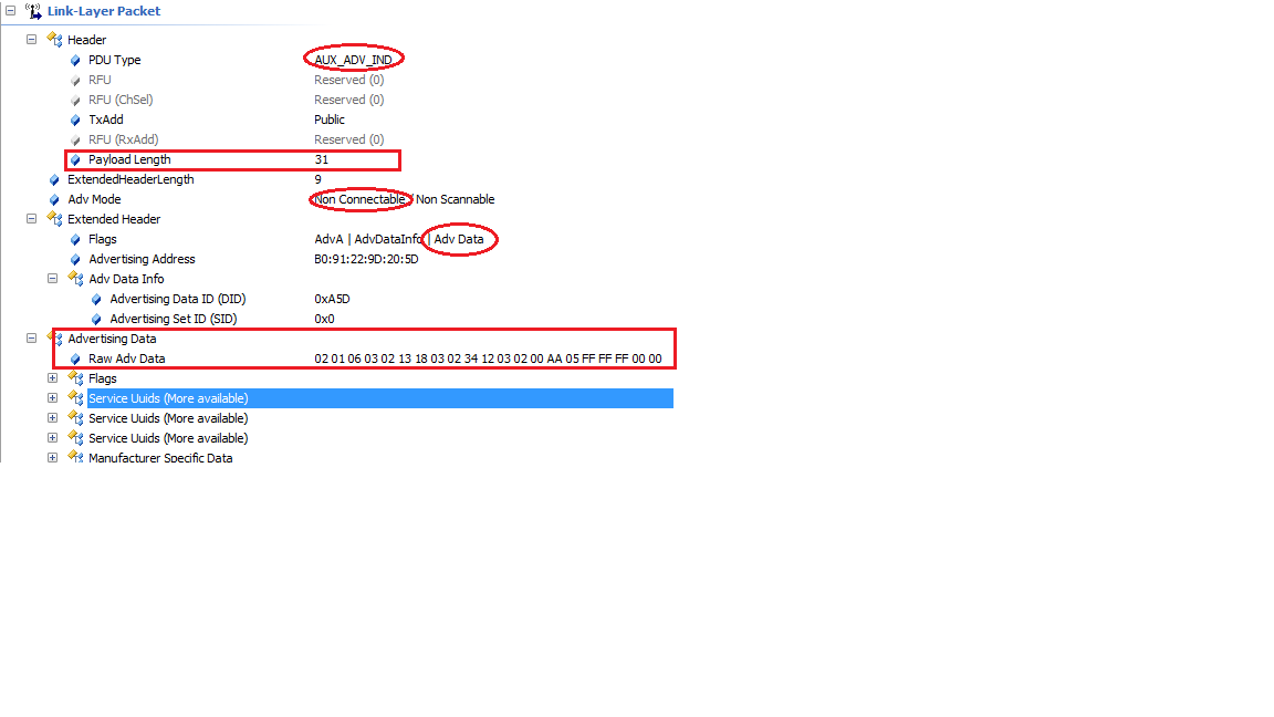

    您好、Marie、
    非常感谢您的准确指点。 如果是、能否使用包括 AdvData 在内的非连接模式?
    查看参考代码时、只有可连接和可扫描模式有效。
    请告诉我现在是否提供了非连接模式。
    提前感谢、
    吉元

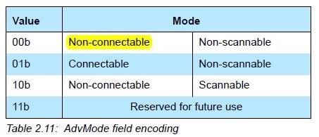

    根据下表、我在设置扩展参数命令时能够猜测正确的属性设置。
    //GAP 广播事件参数属性
    枚举 GapAdv_eventProps_t
     GAP_ADV_PROP_CONNECTABLE = BV (0)、 //!<可连接广播
     GAP_ADV_PROP_scannable =   BV (1)、 //!<可扫描广播
     GAP_ADV_PROP_DIO定向=    BV (2)、 //!<定向广播
     GAP_ADV_PROP_HDC =         BV (3)、 //!<高占空比定向广播
     GAP_ADV_PROP_LEGACTOR =      BV (4)、 //!<使用传统广播 PDU
     GAP_ADV_PROP_ANonymous =   BV (5)、 //!<从 PDU 中省略广播器的地址
     GAP_ADV_PROP_TX_POWER =    BV (6)  //!<在扩展头文件中包含 TxPower
                                         //!<广播 PDU
    因此、我在下面定义了这种配置、我发出了非连接参数命令、并获得 了包括 AdvData 在内的非连接广播包。
    *远距离、非连接、广播扩展的默认参数
    #define GAPADV_PARAMS_AE_LON_RANGE_NONCONN{\
    .eventProps = 0、\
    .primIntMin = 160、\
    .primIntMax = 160、\
    .primChanMap = GAP_ADV_CHAN_ALL、\
    .peerAddrType = ADDRTYPE_PUBLIC_OR_PUBLIC_ID、\
    .peerAddr ={0xAA、0xAA、0xAA、0xAA、0xAA、 0xAA}、\
    .filterPolicy = GAP_ADV_WL_POLICE_ANY_REQ、\
    .primPhy = GAP_ADV_PRIM_PHY_CODED_S8、\
    secPhy = GAP_ADV_SEC_PHY_CODED_S8、\
    .sid = 0\
    下面是我捕获的内容。
    您好,Ji Won,
    目的是向 eventProps 位掩码添加所需的属性。 例如
    eventProps = GAP_ADV_PROP_DIOR定向| GAP_ADV_PROP_LEGACY_REGACY_FACT_LACGAP_PROP_LEGACT_LACGACT_PROP_
    很高兴你找到了一种广告你想要的方式!
