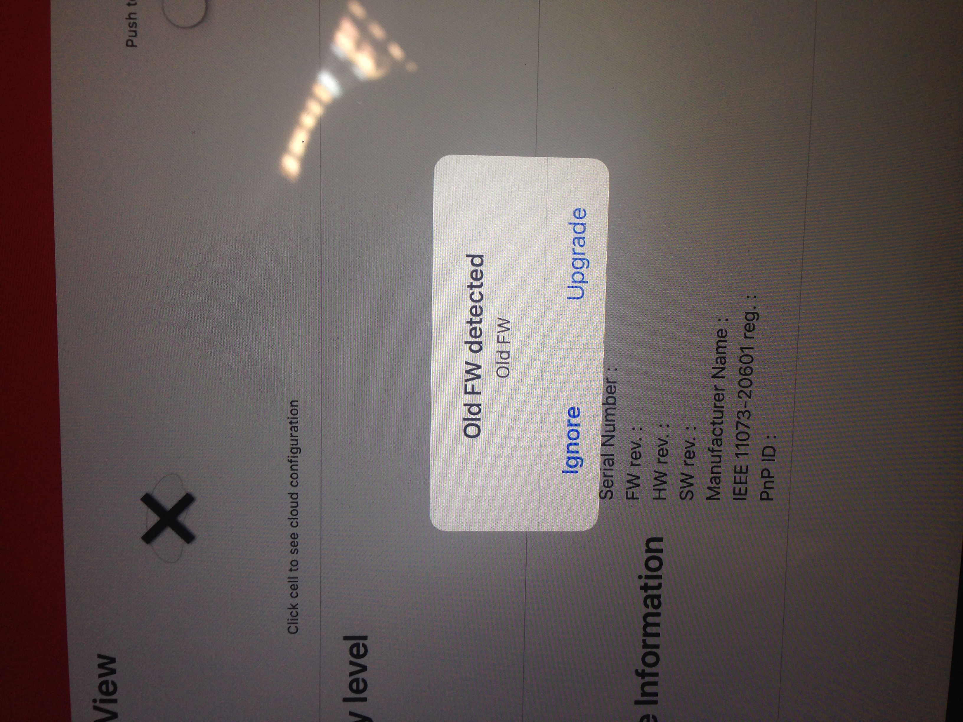

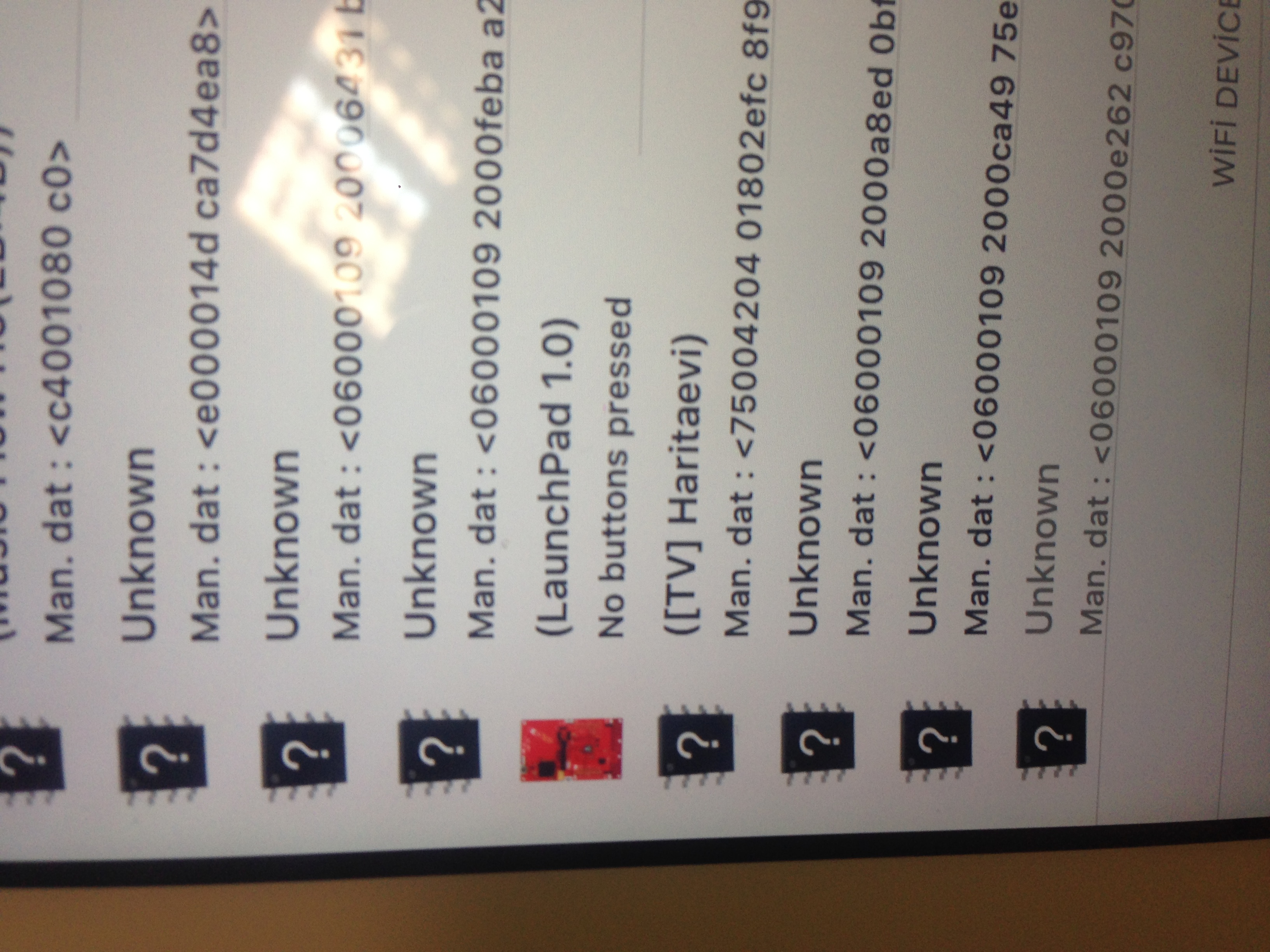

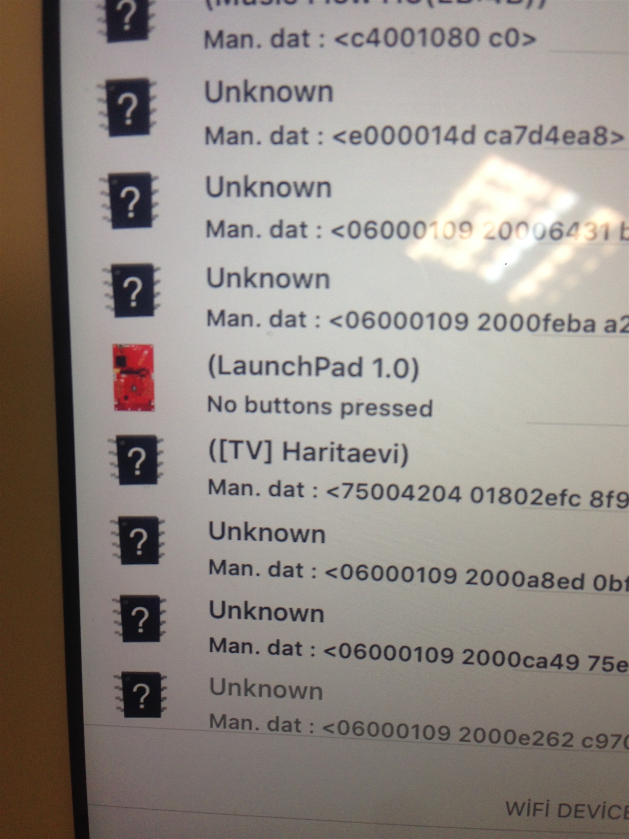

大家好、
当我在使用 launchpad 时、我做了一些事情、当我在 ipad 上测试 CC2650 Launchpad 的 LED 和按钮时、我不清楚地记得、但我更改了它的软件、现在正如您在图片中看到的、我更改了 Launchpad 的版本。 LaunchPad 1.0)在写入 Launchpad 1.2之前、我也无法控制 LED 和按钮、该页面将被删除。 出错后、我尝试在该链接上重新编程
但是、我再次看到同样的问题。 我想我需要再次上传它,但我不知道如何修复它?
感谢你的帮助。
    此外、当我单击进行更新时、没有任何变化。
    您好、Mert、
    您是否能够使用 SmartRF Flash Programmer 2通过预编程的十六进制文件之一(位于中)刷写器件 /examples/hex/cc2650lp_simple_peripheral_rel.hex)。 是否显示正确的 LaunchPad 版本?
    非常感谢您、我解决了问题。
