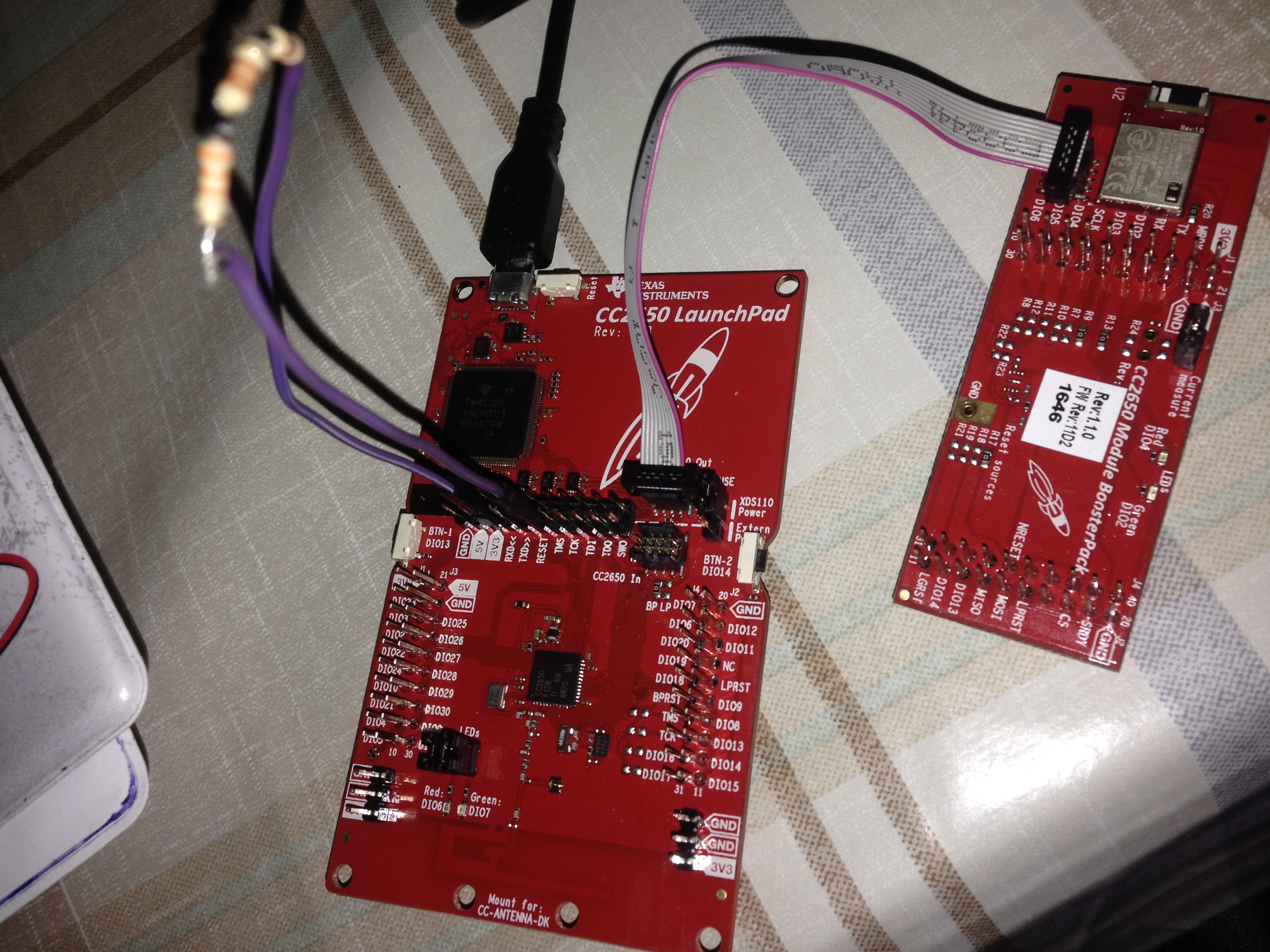

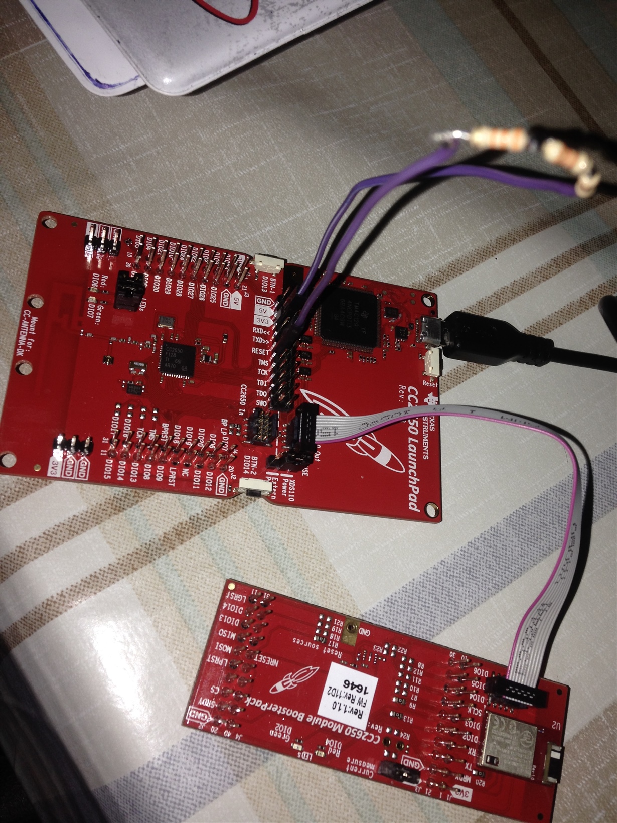

大家好、我之前问过如何开始对 cc2650进行编程、我根据您的建议购买了 CC2650 Launchpad + Booster Pack。 (如图所示)。我从这个 pdf (http://www.ti.com/lit/an/swra534a/swra534a.pdf)“在 CC2650模块上运行独立的 BluetoothRegistered低耗能应用程序”开始,但我一直在编程。 在该 pdf 中,我做了所有事情(3V3和 GND 之间的100k 电阻器等),但我可以在 CCS 上启动哪个示例软件? Launchpad 的所有示例。 我看到没有有关 Booster Pack 的示例。 感谢你的帮助。
此致。
    您好、Mert、
    在图片中有点难看到、但看起来100k 电阻器连接到了错误的复位引脚。 它必须连接在调试器侧。
    在 BLE Stack 2.2.1中、如果找不到为该模块预先配置的任何示例、则可以使用为 CC2650EM-5XD 构建的示例。
    Fredrik

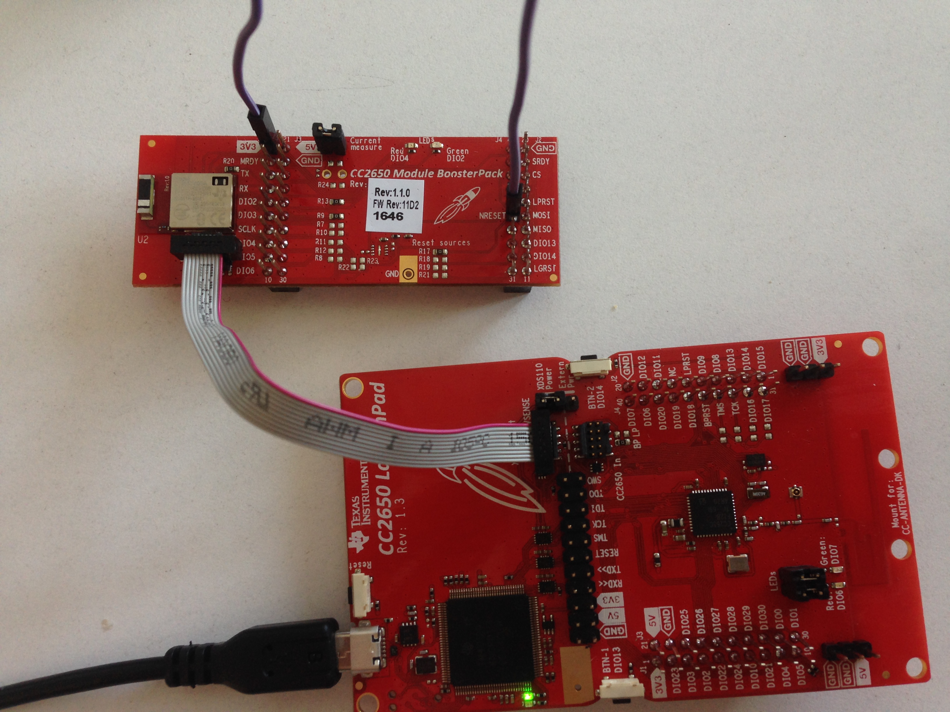

    我认为这是正确的连接吗? 我正在使用 BLE Stack 2.2.1、我下载了它、并打开了 CC2650EM-5XD 的新项目。 感谢你的帮助。
    这看起来是正确的。 它现在是否起作用?
    是的、非常感谢先生。 我还有一个问题、
    按下按钮时、我需要读取按钮并发送数据包。 听起来很简单:)我现在读按钮,但我不知道如何向手机发送数据包? 我应该查找哪一个示例? 您对此有什么想法吗?
