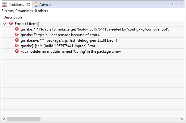

我下载 了用于 CC2650STK 的 SimpleLink Academy v1.11。 当我从 计算机加载实验0时、因为在查看资源监视器时、Simplelink Academy 不可用、所以我从计算机的位置 C:\ti\simplelink_acade_01_11_00_0000\modules\projects\tirtos_basic_lab1\ccs 中加载实验0。 我加载了为 CC2650STK 编写的文件(向我展示了3个文件)。
当我构建项目时、我收到了这些错误消息。 请帮助我纠正此问题。
    可能会尝试从 C:\ti\simplelink_academe_01_11_00_0000\modules\projects\tirtos_irgenering\ccs\config 手动拖动文件
    嘿、Yikai、
    复制文件时、系统会询问我是否要启用 XDS、因为应用程序需要启用 XDS。 我按 是。 构建后、我遇到了该错误。 您是否认为缺少某些软件包?
    尝试从 processors.wiki.ti.com/.../XDS_Emulation_Software_Package 下载并安装 XDS 仿真软件包 以再次测试。
    您好、 Yikai、
    我尝试安装最新版本。 它会显示相同的错误消息。 还有其他 建议吗?
    您是否在桌面上安装 BLE Stack v2.2.1? 如果不是、请尝试安装该示例并导入示例以再次进行测试。
    是的、已安装 BLE Stack v2.2.1、我能够从堆栈运行示例 BLE 应用。 我无法从最近下载的 Simplelink Academy 文件夹运行任何示例。 没有示例、学习课程真的很难。 在 SimpleLink Academy 中、也没有提到这种类型的错误。
    我还可以尝试其他什么?
    是否将 Simplelink Academy 安装到默认文件夹 c:\ti?
    是的、我安装在默认位置。
    您使用哪个 CCS 版本?
    我使用的版本:7.3.0.00019
    我使用相同的版本对其进行测试、一切都正常。 我建议您同时删除 BLE Stack 2.2.1和 SimpleLink Academy。 然后、重新安装它们以再次进行测试。
