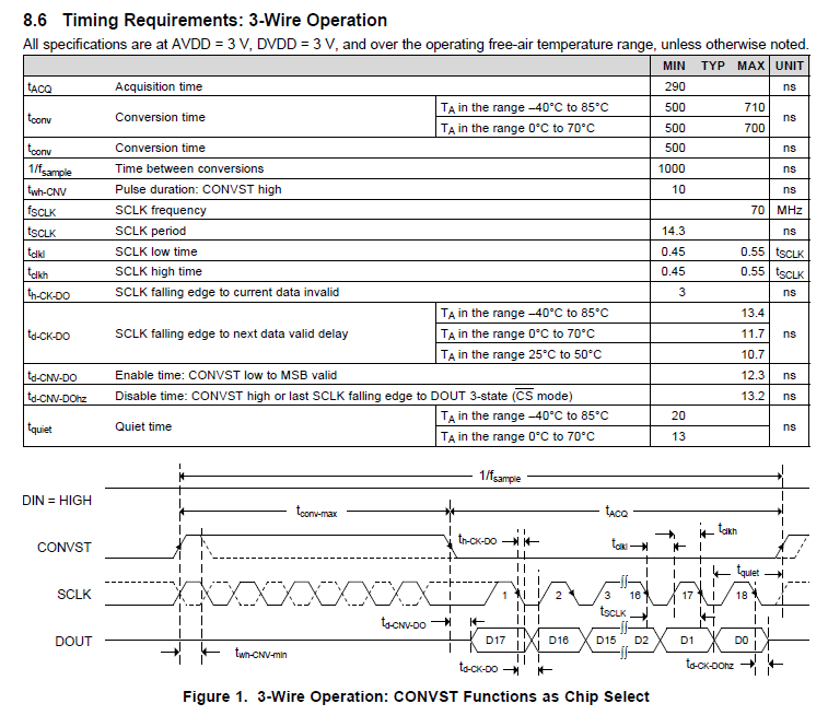

    大家好,我注意到 MSB 保存在第二个读数中,即 rbuf [1,3,5...] 和 LSB 在第一个读数中与 rbuf [0、2、4、...]
    但 MSB 和 LSB 之间的位丢失、因为获得的最大数为255、等于1111 1111、而 LSB 中显示的数字应为511或1 111 1111。
    您会推荐什么? 我想读16,放弃其余的最低有效位数,但我不知道如何做
    根据上图、我要说 MSB 位于 rbuf 的第一个元素中。
    请记住、您接收到的数据应该右对齐、这意味着您应该在 rbuf[0]的低位部分找到位17-9、在 rbuf[1]的低位部分找到位8-0。
    例如、我希望将该值设置为一个值、如下所示:
    uint32_t 值=((rbuf[0]& 0x01FF)<< 9)|(rbuf[1]& 0x01FF);
    您是否已将信号范围确定为查看您接收到的数据并将其与缓冲器值进行比较?
