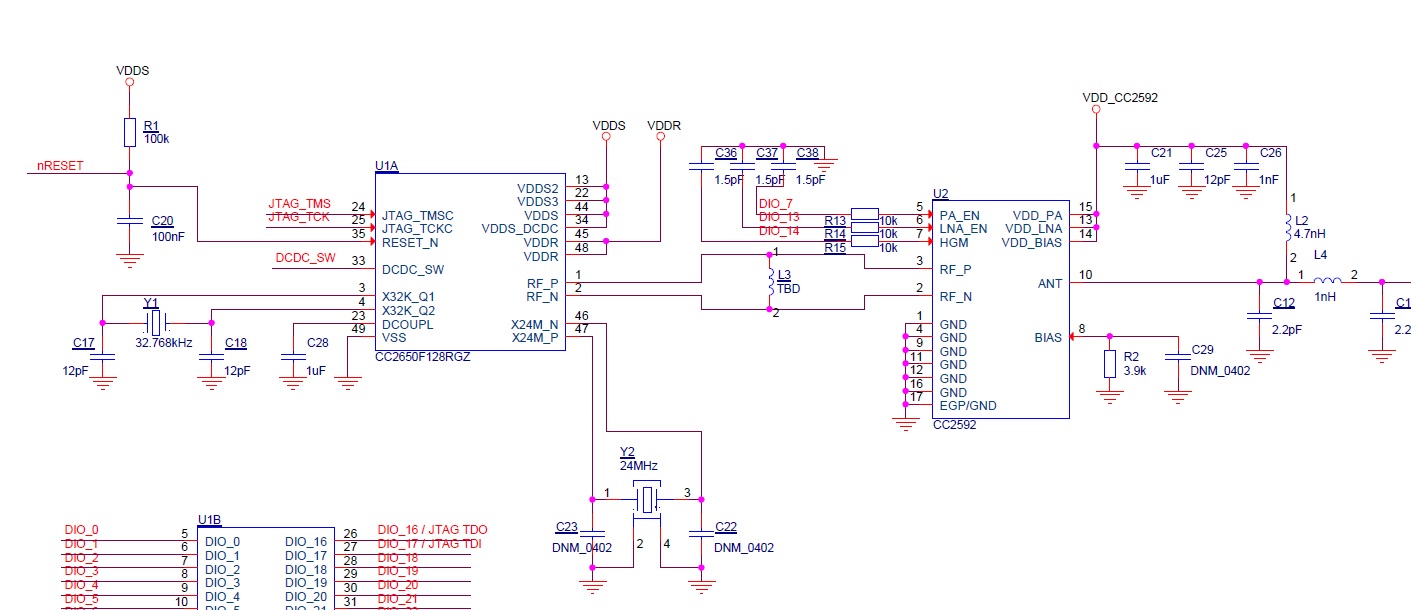

  我正在使用 CC2650 + CC2592参考设计执行 CC2640R2F + CC2592项目。 我想知道如何将 CC2640R2F 与 CC2592进行通信、包括设置 TXPOWER。 根据 CC2650 + CC2592参考设计的原理图、CC2650 DIO7、DIO13、DIO14连接到 CC2592。 请参阅下面的。
从 CC2592数据表中可以看出、引脚的控制逻辑如下所示。
在 tidub71.pdf 中、我需要使用以下代码配置这3个 GPIO DIO7、DIO13、DIO14。

"DIO14被初始化并被编程为 GPIO 以提供 HGM 输入
CC2592。 所需的寄存器配置如下:
IOCFG7 = 0x30
IOCFG13 = 0x2F"
我该怎么做? 您是否有 CC2650-CC2592 EMK 的示例程序、因此我可以对其进行学习?

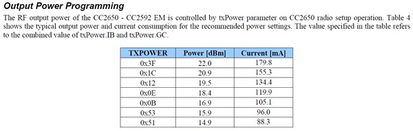

    我的终端应用是远距离可连接 Eddystone 信标。
    我在 tidub71.pdf 上看到您可以通过写入 TXPOWER 寄存器来设置 TXPOWER。 我是否使用 HCI_EXT_SetTxPowerCmd ()来设置 TXPOWER。 如果我想将 TXPOWER 设置为22dBm,这应该是代码 HCI_EXT_SetTxPowerCmd (0x3F);?

    HCI_EXT_SetTxPowerCmd 的输入参数应为以下值。
    #define sTxPowerStatus_MINUE_21_DBM 0
    #define sTxPowerStatus_MINUE_18_DBM 1
    #define sTxPowerStatus_MINUE_15_DBM 2.
    #define sTxPowerStatus_MINUE_12_DBM 3.
    #define sTxPowerStatus_MINUE_9_DBM 4.
    #define sTxPowerStatus_MINUE_6_DBM 5.
    #define sTxPowerStatus_MINUE_3_DBM 6.
    #define sTxPowerStatus_0_DBM 7.
    #define sTxPowerStatus_1_DBM 8.
    #define sTxPowerStatus_2_DBM 9.
    #define sTxPowerStatus_3_DBM 10.
    #define sTxPowerStatus_4_DBM 11.
    #define sTxPowerStatus_5_DBM
    0x3F 是 txPower.IB 和 GC 的组合值。
    设置 RF 内核数据输出0和1后,即使要更改模式,也不必将 PA/LNA 引脚设置为其他状态。
