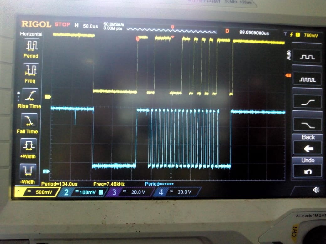

      我正在尝试使用 I2C 从 CC2650 Launchpad 与 MSP430FR5969 Launchpad 进行通信。 CC2650 Launchpad 配置为主器件并逐一发送5字节数据。 MSP430FR5969 Launchpad 配置为从器件以接收数据。 编译这两个代码时没有错误。 当我运行时、主器件发送5个字节、但从器件中未接收到数据。
     我已使用另一个配置为主器件的 MSP430FR5969 Launchpad 检查了从器件代码。 通信正确进行、并在从器件中接收到来自主器件的数据。 我不明白为什么不进行通信。 我在这里附加了所有源代码。
我已附上单字节 I2C 传输的捕获波形以供您参考。
请帮助我在 CC2650 Launchpad 和 MSP430Fr5969之间进行通信。

    您好 Murali、
    您是否曾尝试比较这两个波形(来自 MSP430和 CC2650)?

    在此、我附上 了 CC2650 (主设备)- MSP430 (从设备)和 MSP430 (主设备)- MSP430 (从设备)之间通信的波形、供您参考。
     2. MSP430 (主器件)- MSP430 (从器件)
    请帮我解决这个问题。

    如何连接这两个器件?
    它看起来像是从器件(MSP430)用 NAK 进行响应或根本没有响应。
    下面是一份介绍 I2C 总线的应用报告: 了解 I2C 总线
    尊敬的 Erik:
    感谢您的回复。 由于上拉和连接的正确引脚、我的问题得以解决。 现在、我能够发送和接收数据。
