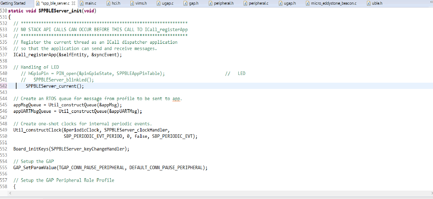

我正在使用与 cable-x-R2 (Laird)连接的 MSP430F4152_QFP。我仅使用 UART 程序(MSP 的 P6.5至 DIO0、  MSP 的 P6.6至 DIO1用于通信)。从仪表获取的数据(通过 MSP 获取的模拟值)将发送到电路板。
然后、我使用与 cable-x-R2连接的 CC2592来实现电源扩展器。引脚连接是 DIO_14可按 PA_ENn 到2592、DIO_8到 LNA_EN 以及 DIO_4到 HGM 进行连接。
我在 ble_server 中使用 BLE5服务器程序。 C 部分、PA 被设置为高电平。
静态 PIN_Config SPPBLEAppPinTable[]=
Board_RLED | PIN_GPIO_OUTP_EN | PIN_GPIO_LOW | PIN_PushPull | PIN_DRVSTR_MIN,/* LED 最初关闭--HGM */
Board_GLED | PIN_GPIO_OUTP_EN | PIN_GPIO_HIGH | PIN_PushPull | PIN_DRVSTR_MIN,/* LED 最初关闭--PA */
BOARD_BLEed | PIN_GPIO_OUTP_EN | PIN_GPIO_LOW | PIN_PushPull | PIN_DRVSTR_MIN,/* LED 最初关闭--LNA */
PIN_TERMINATE
void SPPBLESERVER_CURRENT (void)
hGpioPin = PIN_OPEN (&pinGpioState、SPPBLEAppPinTable);
PINCC26XX_setMux (hGpioPin、Board_bled、IOC_PORT_RFC_GPO0);
PINCC26XX_setMux (hGpioPin、Board_GLED、IOC_PORT_RFC_GPO1);
在初始化函数中使用当前函数:
SPPBLESERVER_CURRENT();
//为要发送到应用程序的配置文件中的消息创建 RTOS 队列。
appMsgQueue = Util_constructQueue (&appMsg);
 检查电流、显示电流大于3.7mA。
我检查了与它连接的电流。
如何降低电流值。
它是定制板。
Srijit。
    您的电路板看起来不会进入待机状态、但会保持活动状态。 如果您不使用可寻址模块、您是否获得预期的待机电流?
    在上面的小代码片段中、后面会发生什么
    "SPPBLESERVER_CURRENT();
    appMsgQueue = Util_constructQueue (&appMsg);"
    器件?
    我对 SPPBLESERVER_CURRENT()的理解是,它将 PA/LNA 信号连接到 LED,我看不到您是如何使用它来测量电流消耗的。 您能否在正在运行的程序上提供更大的代码片段?
    使用"SPPBLESERVER_CURRENT();"后--电流为3.7mA。
    如果我评论当前 的"//SPPBLESERVER_CURRENT();" -- 电流大于3.7mA。
    我使用 了"appMsgQueue = Util_constructQueue (&appMsg);
    “我对 SPPBLESERVER_CURRENT()的理解是,它将 PA/LNA 信号连接到 LED,” --- 我尚未更改定义在可寻址板中的 LED 引脚定义。
    只有我使用了这些引脚来连接 CC2592的 PA、LNA 和 HGM 引脚。
    PA 引脚保持高电平、REST 引脚处于低电平。
    请执行初始化程序。
    Srijit。
    如果您需要更多信息、请告诉我该代码。
    Srijit。
    如果我还需要更改 main .c 中的任何内容、请告诉我。
    您似乎将 Board_GLED (PA)配置为默认高电平、这意味着如注释中所述、打开和关闭。 您能否尝试将其更改为默认低电平、看看这是否会有所不同?
