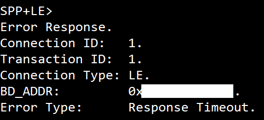

我尝试运行 TI MSP430 SPPLE 演示。
我的测试板上有 CC2564B 和 MSP430F5335。
我修改了 HRDWCFG.h 以将 SPPLE 演示应用于我的电路板。
RegisterSPPLE 和 AdvertiseLE 没有问题,但当 connectLE 命令时发生错误。
(可以在 Android 设备或 Android Nordic BLE 应用中找到电路板 但我的板上的 SPPLE 演示无法连接任何设备。)
我在"预除符号"部分添加了__support_CC256XB_PATCH__和__support_low_energy__。
如有任何意见,请提出。
谢谢。

    您能否分享尝试 connectLE 时返回的错误代码? 您是否在调试控制台上看到打印了任何错误代码?
    此外、您是否遵循 SPPLEDemo 指南?
    processors.wiki.ti.com/.../CC256x_TI_Bluetooth_Stack_SPPLEDemo_App
    当 CC2564B 执行可连接广播时、它将在连接后成为外设(LE 从器件)。 因此、必须从远程设备启动连接。 当远程设备正在广播时、您可以使用 SPPLEDemo 的 connectLE 命令从 CC256xB 发起连接。
