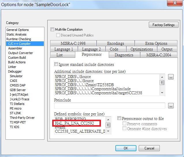

    顺便说一下、由于您使用的是 CC2538-CC2592EMK、因此在构建 SampleDoorLock 和 SampleDoorLockController 时、您是否会将 HAL_PA_LNA_CC2592添加到项目编译器选项中?
    添加预处理器指令"HAL_PA_LNA_CC2592"、重新编译、擦除和下载后无更改。
