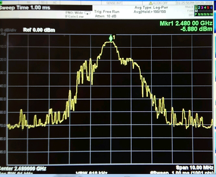

    Daniel、您好!
    这两个版本的服务包之间的 RF 性能不应存在任何差异。 请告诉我们您对这两个屏幕截图使用的确切测试设置和程序吗?

    您好 Vihang,
    我们使用以下命令测试了射频信号、并 将 SA 设置为最大保持。
    hool citcmd 0x06 0x03
    hcitool cmd 0x03 0x05 0x02 0x00 0x03
    hool citcmd 0x03 0x1a 0x03
    hcitool cmd 0x3F 0x0185 0x03 0x27 0xff 0x01 0x05 0x00 0x1b 0x00 0x0c 0x01 0xff 0x01
       我们发现了连接了新 BTS 的射频杂散。
    我们还发现、如果我们 在以下命令中添加了注释、射频杂散将 disappear.e2e.ti.com/.../TIInit_5F00_6.7.16_5F00_new.7z
    #Send_HCI_VS_SLEEP_Mode_Configurations 0xFD0C、0x01、0x01、0x00、0xff、 0xFF、0xff、0xff、0x0064
    #Wait_HCI_Command_Complete_VS_SLEEP_Mode_Configurations_Event 5000、0x00、0xfd0c、0x00
    为什么?
    -----以及如何在"initscripts-TIInit_6.7.16_bt_spec_4.1.bs"文件中添加"initscripts-TIInit_6.7.16_bt_spec_4.1.bs"文件?
    注释 HCI_VS_SLEEP_Mode_Configuration 命令会使控制器处于始终活动模式。 您观察到的杂散很可能与睡眠和唤醒转换有关。 这可能是由于为电路板上的 CC256x 提供的快速时钟导致的。 CC256XQFNEM 等 TI EVM 不会显示相同的行为。

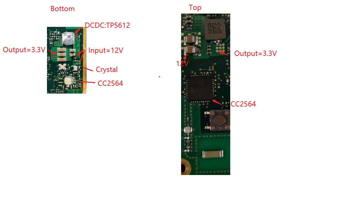

    您好、Vihang、
    我们发现快速时钟 非常接近 PCB 中的直流/直流模块。 当 DCDC 模块工作时、 将  使用 HCI_VS_SLEEP_Mode_Configuration 命令观察射频输出处的杂散。
    ----   睡眠 和工作模式之间的快速时钟有何区别?    在睡眠和唤醒转换期间、快速时钟是否更容易受到直流/直流开关频率的干扰?

    尊敬的用户5775222:
    在与徐通话后。 根据我的个人经验、当外部快速晶体如此靠近电路板上的直流/直流模块时、应该是硬件问题。
    这是我个人的建议。
    1.您能否捕获有关快速时钟和直流/直流转换器的 PCB 布局屏幕截图? 让我们看看是否可以进一步优化硬件?
    2、我们可以更换外部快速时钟进行比较、请参阅第6.3.2.1章和第6.3.2.2章、了解如何连接外部快速时钟: www.ti.com/.../cc2564.pdf
    3.通过禁用睡眠模式来解除软件对其的解析。 蓝牙需要在工作模式和睡眠模式之间切换、以便在运行时节省功耗。

     你(们)好
    PCB 布局。

    我们发送 CW TX 信号以观察杂散。
    在第1个视频(注释睡眠命令)中、DCDC 开关频率在500kHz 偏移耦合时仅有一些固定杂散。
    但在第2个视频中(不要注释 SLEEP 命令)、主信号周围有一个不固定的杂散。
    如何解释这一异常问题?
    [引用 user="user5775222"]
    如何解释这一异常问题?
    [/报价]
    对于睡眠模式、CC256x 在慢速时钟和快速时钟之间切换。 如果电路板上的快速时钟信号有噪声、这可能会解释您在测试中看到的异常行为。
