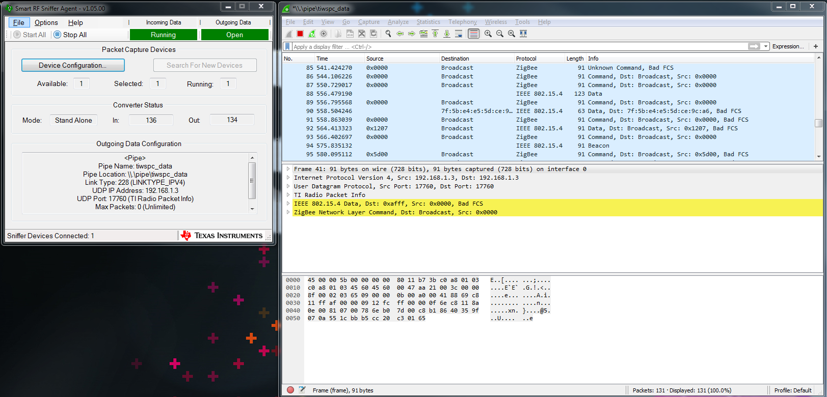

    阅读 Smart RF Sniffer 用户指南、我能够找到 LAUNCHXL-CC2650板的监听器固件映像、并运行 Smart RF Sniffer 和 Wireshark 工具。 但是、配置工具以显示从 iOS 传输到设备的数据包时、我需要一些帮助。 我当前使用的是"Ch 11 - 2405.0 MHz"的默认配置。 附件是我正在捕获的数据的屏幕截图。 从 iOS 传输的数据看起来不像任何数据传输。
    Jeffrey
    CC2650的监听器适用于15.4、因此不处理 BLE 数据包。
    我们将在即将推出的 SDK 版本中提供适用于 CC2652和 CC1352的 BLE 监听器。 1月中旬的目标 到那时为止、我们唯一可用的 BLE 监听器是我之前发布的软件狗。
