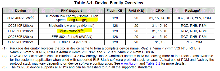

从数据表中、我可以看到以下有关远距离性能的信息?
剂量 cc2650支持远距离性能?
    您好、Lian、
    不支持、CC2650不支持 BLE 远距离模式。 您必须使用 CC2640R2F 或 CC2642R 来实现蓝牙5功能。
