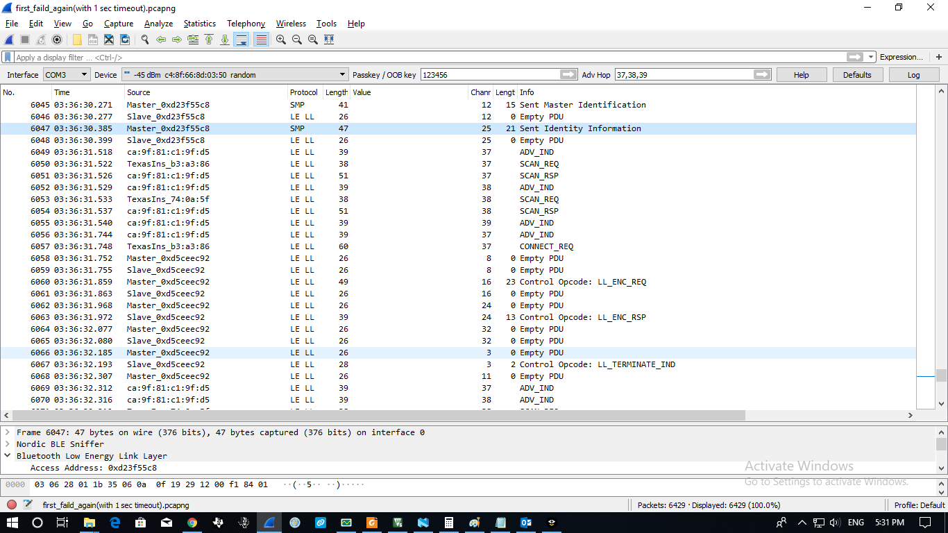

我正在使用 CC2540 SOC 开发器件、但绑定时遇到问题。 我的问题是、一开始对 CC2540软件狗开发板进行编程时、它工作正常、但在经过一段时间后、它在配对时遇到问题、我无法再与我的设备配对、请查看以下屏幕截图:
正如您在上面的屏幕快照中看到的、配对过程已开始并运行良好、但在主器件(CC2540)向外设(nrf51822)发送了 SEND_Identity_Information 请求后、似乎它忘记了发送 SEND_Identity_Address_Information、并且在某个时间之后(我已将默认超时值设置为1sec) 连接时间被限制、然后外设开始广播、然后 CC2540尝试自动连接到它、但由于绑定未完成、外设拒绝加密请求。 我曾在这个论坛中描述过这个问题   、  我认为这个问题已经解决、但在一段时间前、这个问题再次发生。 在中、默认超时值为20秒之前、这导致第一次断开连接花费的时间过长、但在此延迟之后、由于中心已发送 SENT_Identity_Address_Information 请求、配对过程已完成、断开连接后、设备会自动相互连接 。 然后、我将 默认超时值更改为1sec、以最大限度地减少延迟、但此后、问题以我在问题第一部分中所述的方式发生。
我不知道如何解决这个问题,有人能给我一个建议吗?
    我还上传了 BLE 连接的转储、该文件是由北欧嗅探器捕获的。 请看一下。  由于论坛不允许我上传 pcapng 格式的文件、因此我已将文件后缀更改为 psd。 请更改它、然后将其加载到 Nordic sniffer 应用程序中。

    您使用的是哪个版本的 BLE 堆栈?
    您是否还能了解成功配对?
    在超时之前、您是否在配对失败的过程中暂停了程序、以查看程序是否处于某种未知状态并查看调用堆栈?

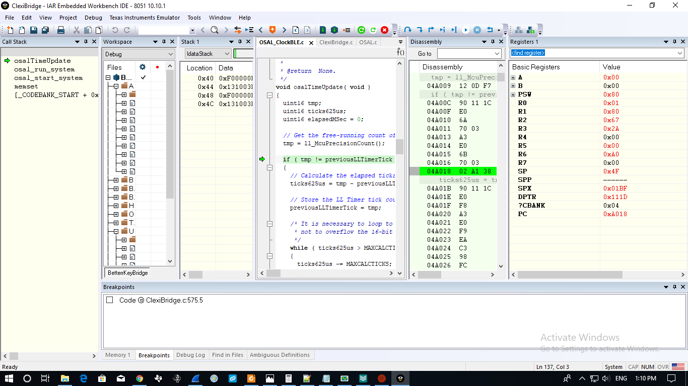

    大家好、感谢您的回答
    我使用的 ble 堆栈版本是1.4.2.2。  当我在连接超时之前暂停应用程序时、我可以看到两种不同的行为。 有时、当我将请求从 PC 发送到 CC2540以执行配对时、IAR 会显示一条消息、提示"可能检测到 iDATA 堆栈溢出"、在这种情况下、我暂停应用时、IAR 会显示 PC 和其他寄存器中的非传感器值。 我附加了这种情况的屏幕截图(unvalid.png)。有时它未显示任何错误、在这种情况下、当我暂停应用 IAR 显示寄存器和其他组件的有效值时、我还附加了来自这种情况的屏幕截图(valid.png)。
    我认为这个问题与闪存和 TI 堆栈保存在闪存中的数据有关、因为如果发生此问题、并且我将固件编程到闪存、器件工作正常、并且我从器件中使用一段时间(例如2周) 问题再次发生并一直存在、直到我对芯片重新编程。 我还捕获了成功连接的嗅探(再次将格式更改为捕获并使用北欧嗅探器)。
