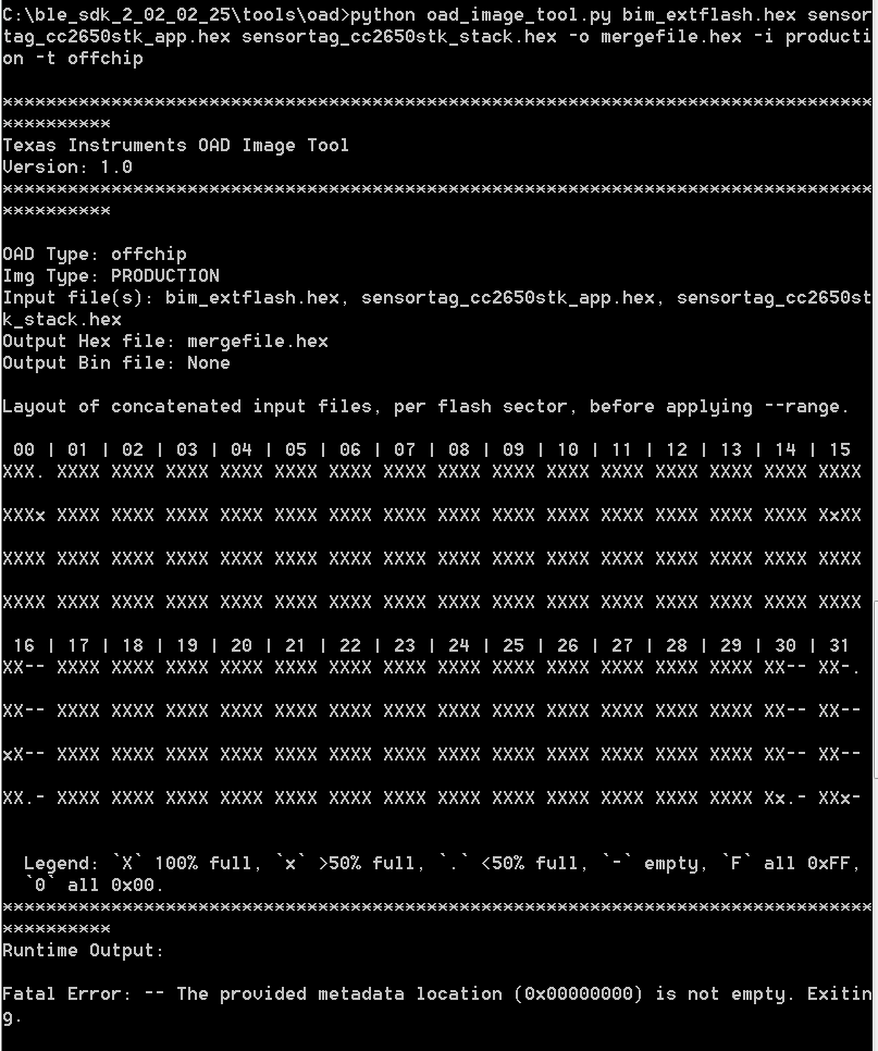

    1) 1)根据用户指南中的过程、我使用此命令生成超级十六进制文件。
    $ C:\Python27\Scripts>python hexmerge.py -o sensortag_super.hex -r 0000:1FFFF sensortag_cc2650stk_app.hex:0000:1EFFF sensortag_cc2650stk_stack.hex bim_extflash.hex:0000:1FFFF --overlap=error
    2) 2)然后使用命令行使用此 HEX2BIN 转换此超级十六进制文件
    $ C:\Python27\Scripts>python hex2bin.py -o -r 0000:1FFFF sensortag_super.hex sensortag_super.bin、成功生成的二进制文件。
    但我无法使用 iOS 应用对其进行编程。
    第二个问题是从 CCS IDE 生成的常规十六进制文件:
    如果我使用闪存编程器/ code composer studio 使用 sensortag_cc2650stk_app/stack.out 文件对传感器标签进行编程、则传感器标签会按预期工作、但如果我使用 sensortag_cc2650stk_app/stack.hex 等十六进制文件进行编程、则固件会成功刷写、但 sensortag 不会唤醒以进行通告、因此不会进入非活动状态、请执行通电。
    在这种情况下、请您指导我吗?

    大家好、感谢您回复 Sean2、
    我可以使用 IOS 应用程序选择自定义 bin 文件、但它卡在0%。
    使用 BTool、我甚至无法使用 UART 识别我的器件。
    我甚至尝试使用 BLE 器件监控器查看正在发生的情况、当我尝试扫描我的器件时、BLE 器件监控器会停止并关闭应用。 如果 BLE 设备监控器有任何问题、请向我提供指导。 我使用的是 BLESDK 2.2.2
    我已经尝试使用 OAD iamge 工具生成合并的十六进制和二进制文件、导致了如下所示的错误。 如果您认为 OAD 映像工具有助于生成正确 的合并文件、请在此处指导我。
    Sandeep、
    OAD 用户指南中详细介绍了整个 OAD 过程以及通过 BTool 进行的设置。
    我推荐介绍如何设置 BTool 的第5节。
    OAD 映像工具已作为 SDK 中的编译后处理步骤运行、我建议使用已从 SDK 输出的文件。
    顺便说一下、包含 BIM 的合并文件不能通过无线方式发送、因为 BIM 无法更新。
