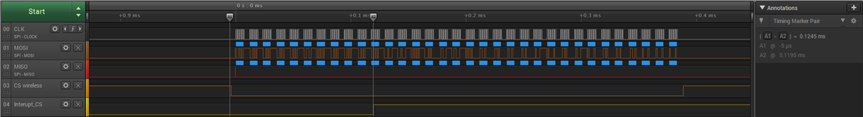

你好。
在我的项目中、我通过蓝牙接收数据、并通过 SPI 接口将其发送给主器件。
如何启动中断以接收/发送来自主器件的数据。
SPI:从器件、POL0、PHA0;
电路板:CC2650 LaunchPad、CC2650MODA
如果使用  PIN_registerIntCb (SPIHandle、&SPICallbackFxn)
以1MHz 的速度延迟11个字符

    从引脚中断到 SPI 准备接收会有一些延迟、但11个字符似乎有点高。

    我更改了措辞:
    "我在用于 CC2650的 Code Composer Studio 中有一个项目。 项目由电池驱动、具有电源启动功能。
    CC2650是 SPI 从器件。 从主器件接收第一个字节到启动引脚中断之间的延迟非常大。 主 SPI 图片见附件。
    如何正确行事?"
    "Interrupt CS"是否为 IOID_11线路?
    查看您的代码(假设这是从器件侧)、您将不会启动传输、直到出现中断(我想 IOID_11连接到生成中断的主器件)。 查看您发布的逻辑跟踪、中断似乎发生在主器件实际开始传输数据之后、我本来希望在主器件开始传输之前出现这种情况。
    "interrupt CS"是引脚(IOID_15),当调用 SPICallbackFxn 时会切换。(添加了用于调试)
    ioID_11是"CS_wireless"
    您正确理解了逻辑跟踪。
    我出了什么问题?
    您能否提供一些有关如何初始化 SPI 驱动程序的附加代码、它是处于回调模式还是阻塞模式?

    传输前、您的设备处于什么模式? 我假设您让它进入待机状态以节省功耗?
    在这种情况下、您必须记住、从 STANDBY -> ACTIVE 转换通常有150us 的延迟(您可以在数据表中找到这一点)。 这似乎与您看到的延迟很匹配。
    如果是这种情况、您必须在主器件侧考虑这一点、以允许器件唤醒。
    SPI 驱动器文档中有一个示例、介绍了如何实现" CS 唤醒"功能以及限制是什么。 您必须查看 SDK 中较新器件的内容、但在如何实现 SDK 方面的想法是相同的。
    此处提供了指向最新 CC26X2 SDK 的快速链接、请查看"使用 SPI_MODE_CALLBACK 在从模式下唤醒片上选择失效"部分。
