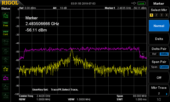

我们的客户正在使用 CC2564MODN 进行认证、并使用以下命令:HCI_VS_DRPb_Tester_Packet_TX_RX (0xFD85)。  正在对连续单频和信道跳跃模式进行测试。
它们在信道跳频模式下的辐射能量为2483.5MHz、为-29.86dB。  这高于预期的2480MHz。  他们是否应该采取措施来消除这种情况?

    您能否分享频谱图并详细列出预期结果与实际结果。

    我一直在进一步调查此问题、发现并非所有器件都存在此问题。  我已经从频谱分析仪中连接了两个来自两个独立器件的捕获、每个器件都在跳频测试模式下进行蓝牙传输。  "gent.png"显示了运行良好的器件的结果-频谱平滑且符合要求。  另一方面、"Bad.png "显示了另一个器件、其中的频谱具有独特的间隙、并超出频率范围的上限。  两个装置上运行的固件相同。  两个 CC2564模块具有完全相同的器件标签。
    gal.png:
    bad.png:
    您能回答以下问题吗:
    -您在设备中看到此问题的百分比是多少?
    -是否在同一系统/板上测试了两个故障/通过模块? 只需确定模块外是否有任何问题导致了此问题?
    -您能否在两个主板之间交换通过/失败的模块,并检查它们是否有所不同?
    Saurabh
    到目前为止、我自己只测试了2个器件、其中一个器件上出现了问题。 另一个器件在 EMC 实验室测试、也存在问题。
    模块外的东西肯定会导致问题的发生。 但是、由于输出似乎显示了频率偏移、我不确定模块本身之外的实际原因是什么。 由于该模块是 LGA、我怀疑可以在不损坏任何东西的情况下交换电路板上的模块。
    两个(通过/失败)设备是否位于相同的主板版本?
    Saurabh
    是的
