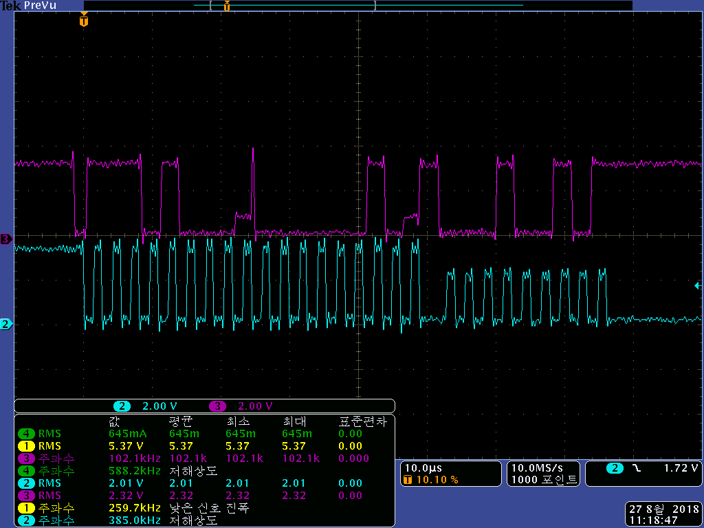

我正在通过 I2C 开发 F28069和 CC2650之间的通信、以提供状态信息。
F28069是 I2C 主设备、仅发送状态数据
CC2650是 I2C 端口、仅接收状态数据并作为 BLE 信息进行存储。
我已经使用其他器件将 F28069测试为 I2C 主设备、并且工作正常。
当我尝试从 F28069向 C2650、I2C SCL 发送数据时、SDA 波形如下所示。
通道3是 SDA、通道2是 SCL。
如您所见、似乎存在一些冲突、F28069和 CC2650看起来都发送了一些数据。
我唯一的 CC2650 I2C 配置是
 I2CSlaveInit (I2C0_BASE、0x74);// 7位地址
我想 CC2650作为从器件发送模式运行、我想将其设置为从器件接收器
但我找不到任何相关的寄存器。
请问如何将 CC2650设置为从接收器?
Hae Ryong
    您好、Hae、
    您是否也为 I2C 操作配置了 IO 引脚? 您能否提供一些代码片段来说明您正在做的事情、或者更好地说明我可以运行的一个小示例项目?

    您好、Hae、
    您的代码对我来说似乎可以、当您使用内部上拉电阻器时、您是否确保没有外部上拉电阻器起作用? 您以多快的 I2C 速度运行?
    您好、M-W、
    我在 F28069电路板中有外部上拉电阻器、CC2650电路板通过5线电缆进行连接、因为 F28069和 CC2650位于不同的电路板中。
    电缆长度仅为10 cm 左右。
    SCL 和 SDA 的外部上拉电阻的设置是什么? 我想尝试更改它。
    我已经尝试将 I2C 速度设置为400k 和100k、这两种情况都是相同的。
    Hae Ryong
    要禁用内部上拉电阻、您需要将 I2CCC26XX.c 驱动程序文件包含在工程中并更改内部 PIN 设置。 在该函数中查找 I2CCC26XX_INPLOP、将"PIN_PULUP"更改为"PIN_NOPULL"。

    我已尝试如下引脚设置
    PIN_Config i2cPinTable[]={
    Board_I2C0_SDA | PIN_INPUT_EN | PIN_NOPULL | PIN_OPENDRAIN、
    Board_I2C0_SCL | PIN_INPUT_EN | PIN_NOPULL | PIN_OPENDRAIN、
    PIN_TERMINATE
    我得到的波形与以前相同、似乎没有任何变化。
    但是、我不确定我是否正在使用 I2CCC26XX.c、因为我找不到我的文件中调用的 I2CCC26XX_init()。
    我认为我在 C:\ti_tirtos_cc13xx_cc26xx_2_18_00_03\products\cc26xxware_2_23_03_17162\driverlib 中仅使用 i2c.h
    问题出在哪呢?
    Hae Ryong
    您好、Hae、
    你说得完全正确、我肯定已经滑倒了、以为我们会再次谈论 I2C 主驱动器。 您是否有另一个可用作主设备的器件(例如另一个 LaunchPad)? 如果您可以使用两个 LaunchPad 进行复制、那么我也可以尝试一下。
