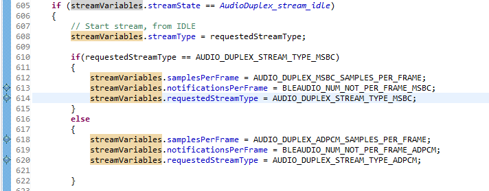

    您好 Sean、
    在 AudioDuplex_processData()中, 它将检查 DATA_TYPE,且 DATA_TYPE 为"AudioDuplex_start_stop",因为它是字符而不是数据。
    然后检查流的类型、它是 ADPCM、因此它会调用函数"AudioDuplex_startStreaming (AUDIO_DUPLE_STREAME_TYPE_ADPCM)"并显示"ADPCM 流已启动"。
    但在"AudioDuplex_startStreaming "中、它表示请求的流类型是 MSBC 和 ADPCM、首先将流变量分配为 ADPCM、然后将其分配为 MSBC
    圣保罗大公会
