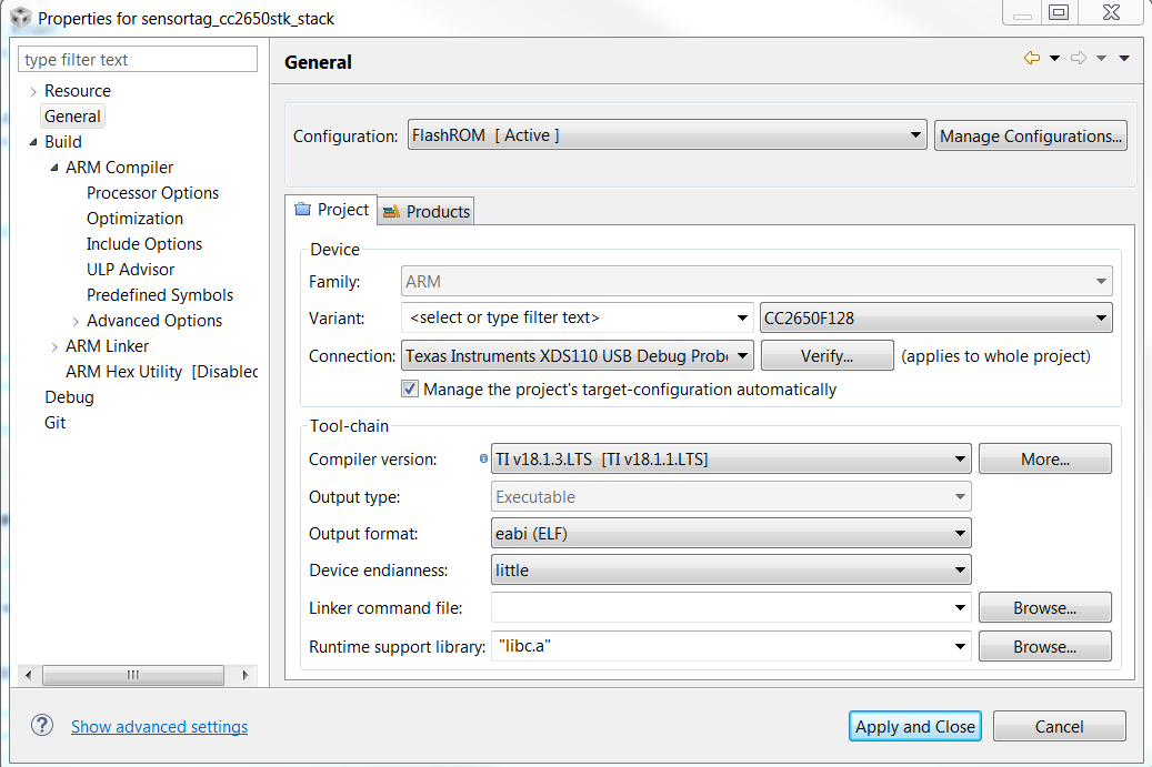

大家好、我使用 cc2650通过以下编译器版本对 APP+堆栈执行 OAD 更新。
R
因此、我生成了超级十六进制和二进制文件、我无法使用闪存编程器刷写超级十六进制文件似乎器件在更新后未广播。
如果您有任何建议、请帮助我?
Sandeep。

    大家好、
    这是具有.hex 和.out 文件的 FlashOnly"文件夹。 我正在使用定制的 cc2650 sensortag。
    当我将两个应用程序+堆栈的.out 文件刷写到 senortag cc2650时、一切似乎都按预期工作。 但是、当我刷写两个 app+stack 的.hex 文件时、似乎已成功刷写程序、但 sensortag 不会重新启动。 智能射频编程器的情况也是如此。
    您能告诉我.out 和.hex 文件之间有什么区别吗?
    Sandeep
