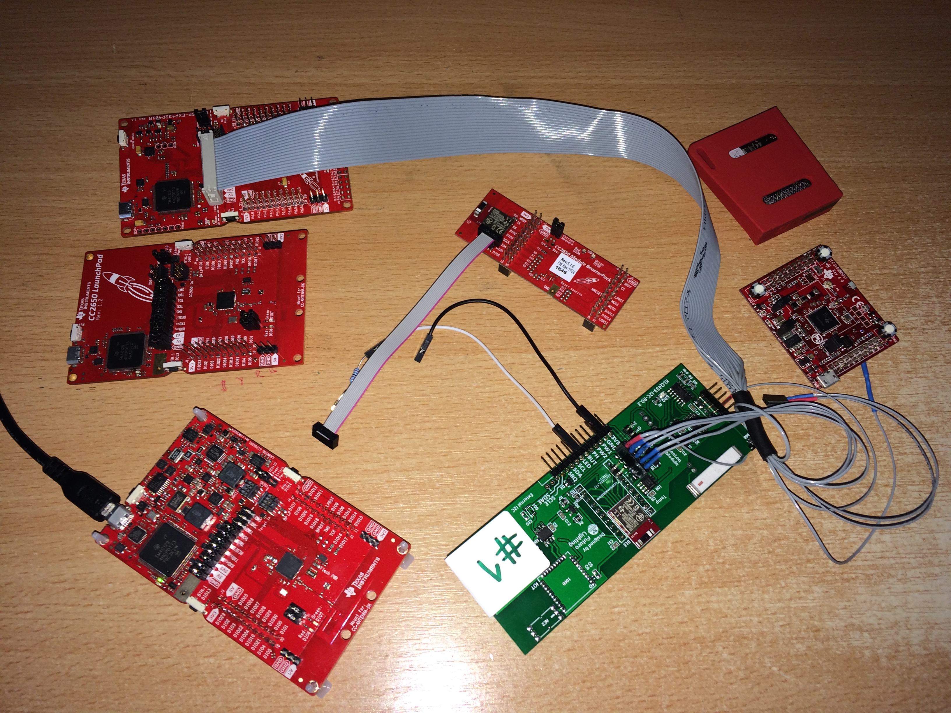

背景:我们已将项目1用于 CC2650Launch 评估套件、经过两周的研究和调查后、我们最终将项目编译并运行。

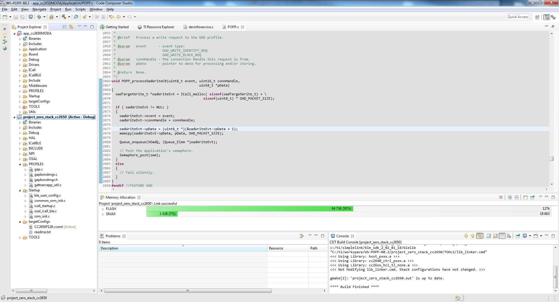

使用蓝牙开发工作室和馈送服务和特性(总计42个)后、我们发现项目超出了存储器范围、一旦项目0的 BLE 堆栈占用了50%的存储器。 它不是清除内存分配方案、但我们期望应用程序的剩余内存为128KB 减去堆栈使用的内存、这是正确还是错误的?
不得不说、这些只是服务、而不是主机应用程序。
问题1:我们是否有错误行为?
问题2:该怎么办?、请。 请勿参阅 BLE 堆栈手册、我们需要真正的建议
请注意、我们已经为未来的 OAD 添加了外部 SPI 闪存、但不修复主机应用程序和用户服务、此模块不适用。
项目0的映像下面是显示内存分配的简单外设。
我无法想象您如何使用 μ ½闪存来实现官方发展援助、一旦堆栈已经达到50%、如果没有堆栈官方发展援助、看起来就很奇怪、没有堆栈官方发展援助是无用的。
具有42个 BLE 特性的 Project Zero
具有42 BLE 特性的 SimplePeripheral
堆栈
    实际上、CC2650只有128kB 闪存用于应用和堆栈内核。 如果您需要运行大量应用代码、我建议您使用 CC2640R2F 或 CC2652R、因为它具有更多用于应用的 RAM/Flash。

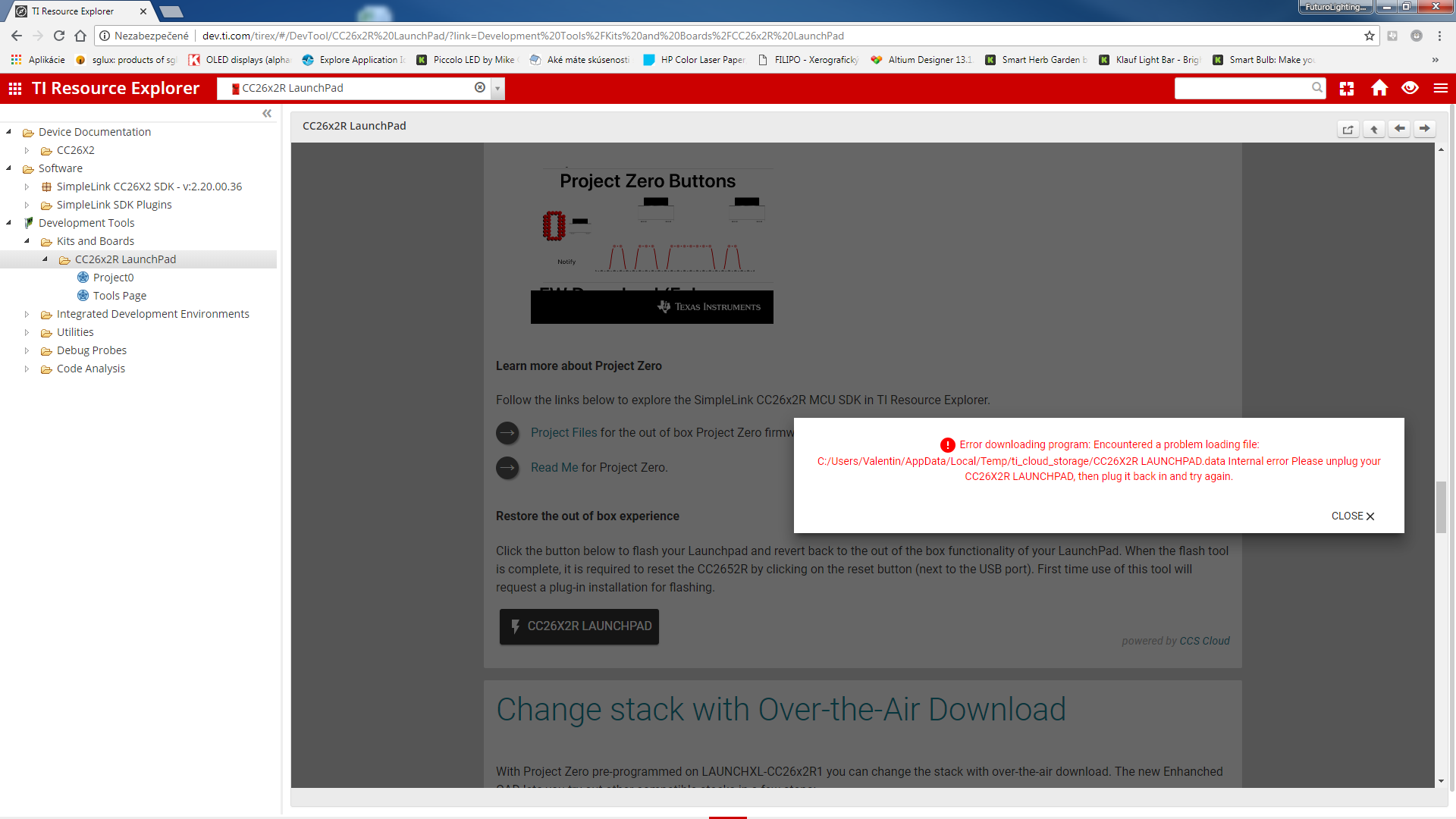

    感谢您提供无用的答案、因为我们已与 CC2650launchXL 并行购买 CC2650 boostzerpack 以及 CC26X2R01Launchpad 评估板(大约在最近的几个月前)、我们已尝试在 CC26X2R01上运行 Project Zero (BTW: 尚不清楚评估板 CC2642或 CC2652)、结果如下所示、通过查看此屏幕和以前在 CCS 上的体验、我们立即停止了对 TI 的评估并开始搜索替代产品。

    您好、Valentin、
    很遗憾听到您对迄今为止使用 TI 套件的体验不满意。 正如 YIKai 所指出的、CC2650的可用闪存有限、因此 CC2640R2F 是独立 BLE 应用的更好选择。 这也是专门为 CC2650MODA 提供的 SW 示例面向 NWP 的原因、旨在与其他 MCU (例如 MSP432)进行合作。
    CC2640R2F LaunchPad 可在以下位置找到: www.ti.com/.../LAUNCHXL-CC2640R2
    CC26x2R LaunchPad 具有 CC2652R 器件、但 BLE 软件在 CC2642R 和 CC2652R 之间实现了二进制兼容。 因此、该套件可用于两个器件的评估和开发。
    我不知道为什么您在 Resource Explorer 中收到错误消息、但我当然很乐意帮助您解决该问题。

    您好、Valentin、
    除了 Fredrik 对 Resource Explorer 上的错误的评论之外、感谢您指出! 作为 FYI、如果您想查看 Project Zero 项目并通过 CCS 自行闪存、可以在示例文件夹中下载的 CC26x2 SDK 上查看该项目。 我们将使用 Resource Explorer 解决该问题。
