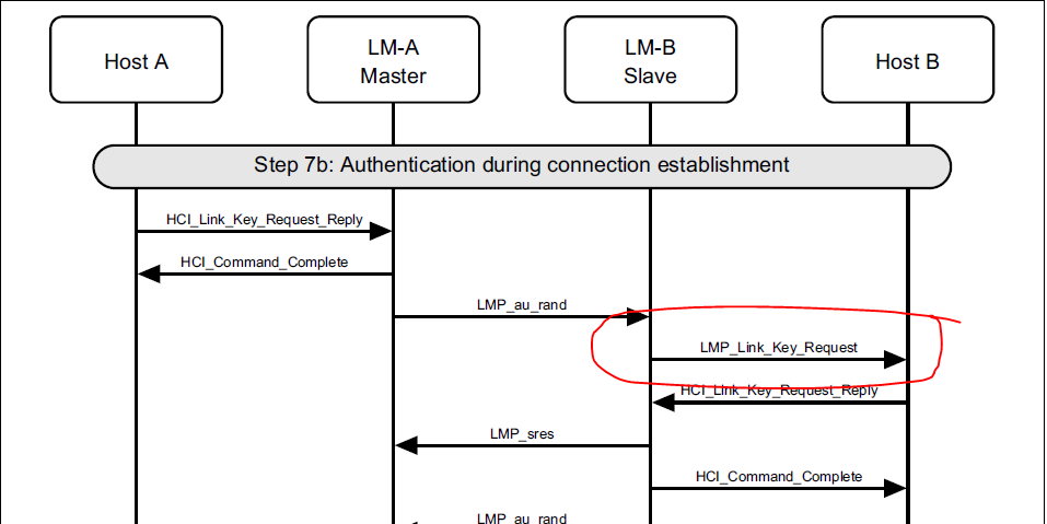

我正在使用连接到 MSP432的 CC2564 (MSP-EXP432P401R + BOOST-CC2564MODA 板)。 对于我的应用、当我的器件作为蓝牙从器件时、我希望能够在每次在主机上收到蓝牙核心规范5.0中定义的 LMP_Link_Key_Request 时进行监控(基本上来自已与我的 CC2564绑定的主器件、 并尝试连接)
是否有与 Bluetopia 栈实现中定义的事件相对应的 HCI 事件? 我已经观察到 HCI_Link_Key_Request_Reply 和否定性回复的函数定义、但不太清楚触发事件的发生情况? 此外,是否可以在应用程序端访问这些事件(以及我们如何操作)?

    您可以使用 HCI 事件回调访问应用层的任何 HCI 事件。 但是、应用层对这些信息执行的任何操作都不应干扰堆栈操作。 换言之、应用层 HCI 回调不应发出任何 HCI 命令、否则会导致竞争条件。
    有关 HCI_Event_Callback 实现、请参阅 SPPDemo 示例应用。 您只需在 etLink_Key_Request_Event 的回调函数中再添加一个案例、即可将链接密钥请求事件通知您的应用。

    这对我很有用。 感谢你的帮助
