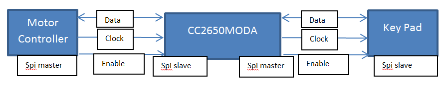

我们的硬件设计团队建议在当前项目中使用 CC2650MODA。 项目设计如下。
电流设计
使用 CC2650MODA 进行设计
由于电机控制器在同一线路上进行读取和写入、我计划通过将 CC2650侧的 MOSI 和 MISO 连接在一起来使用2个 SPI。 我还想使用 GATT 配置文件控制 CC2650。 我对该 MCU 的 MCU 和 RTOS 设计非常陌生。 你们中有人能指导我向正确的方向前进吗?
    我建议您参加有关 CC2650/CC2640器件的 SimpleLink Academy 培训、以了解我们的软件解决方案作为起点。
    SimpleLink Academy 可在此处找到:
    software-dl.ti.com/.../overview.html
