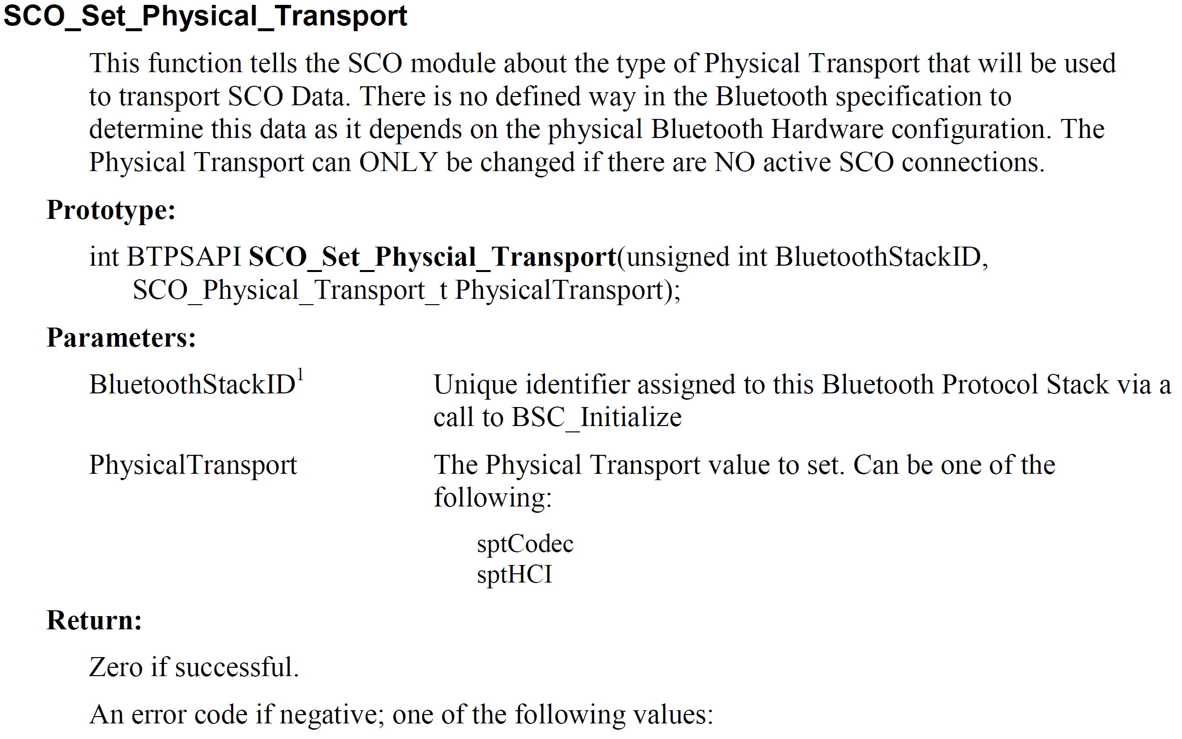

要验证您的环境是否正常,请在 BSC_Initialize(…)之后立即发布以下 API;
RET_val = SCO_SET_physical 传输(BluetoothStackID、sptHCI);
显示(("SCO_SET_physical_Transport ret_val=%d \r\n"、ret_val);
if (ret_val == BTPS_ERROR_FEATE_NOT_Available)/*(-103)*/
显示("SCO over HCI 在您的平台上不受支持\r\n);
while (1){}
提供了 SCO_SET_physical 传输 API 的说明
documentation\API Documentation\BluetopiaCoreAPI.pdf 以及以下报告的内容
将控制器设置为通过 HCI 流式传输 SCO ( HFP ),而不是使用其 PCM/I2C 接口。
如果你有103,你就不能参加比赛了!
