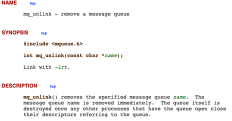

使用 MQ_...() POSIX API 的客户,可能发现 MQ_close()和 MQ_unlink()需要一个订单序列。
从 MQ_unlink()上的手册页:
似乎如果先取消链接、然后关闭、则队列不会关闭。  似乎他们必须在关闭之前取消链接、这对他们来说似乎是错误的、但这一直在基于 POSIX 的其他系统上工作 、包括 Linux 平台。  能否确认 MQ_Close/MQ_unlink 的实现没有问题?

    以下是软件开发的响应:
    MQ_unlink 实际上会释放消息队列对象、如果您尝试通过 MQ_Close 再次引用该对象、则在递减计数器时将执行无后使用。   因此、绝对不允许使用 MQ_unlink 后跟 MQ_close、但另一种方法可以
    客户是否能够检查消息队列是否已打开、并确保在应用程序代码中的 mq_unlink 之前调用 mq_close?

    您好、Ryan、
    来自客户的另一个快速查询-他们的问题是在此序列中不会删除队列(关闭然后取消链接)。
    这是他们担心的边缘条件:"您可能需要 Linux 进程,使用 MQ_open 创建带有 O_creat 标志的 MQ,并提供名称。  然后另一个进程打开该队列的文件描述符。   这两个进程现在可以通过队列相互通信。  现在、第一个过程执行关闭和取消链接。  从技术上讲,第二个进程仍打开此队列,并且在第二个进程关闭它的文件描述符之前,不会销毁该队列。"
    是否有办法关闭并销毁队列而不必让第二个进程也关闭队列?
    BR、
    -rt
    销毁队列取决于关闭描述符的第二个进程。  如果这种情况永远不会发生、那么该应用存在什么问题?
    Ryan
    问题是不会使用此序列删除队列-客户无法创建新线程,因为现有队列尚未销毁。
    他们只是担心这种可能发生的竞争状况。
