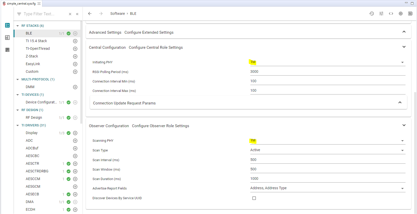

    您好、Shuyang、
    请查看 这部分文档 、以了解有关 PHY 选择的更多信息。
    使用较新的 SDK、SysConfig 可用于选择用于广播的 PHY、用于扫描的 PHY 以及用于连接初始化的 PHY。
    我希望这将有所帮助、

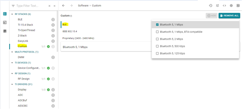

    您好 Clement、
    客户正在使用 host_test 项目进行测试、在此项目中、射频堆栈选项显示自定义而不是 BLE、因此无法通过 SysConfig 设置 PHY。
    host_test 中的 PHY 是否可配置? 是否有另一种方法来设置 PHY?
    谢谢。
    水阳
    您好、Shuyang、
    抱歉、我假设客户使用的是 simple_peripheral。
    我是否可以要求您在 SysConfig 中验证 BLE 堆栈的配置?
    此外、在 Stack 项目(通常称为 Stack Wrapper)中、更改为预定义值 PHY_2MBS_CFG 和 PHY_LR_CFG (两个符号都必须为0x00)设置的值。 必须在 tool/build_componations.opt 内进行修改
    /* BLE 核心规范 v5.0功能分区构建组件*/
    -DPHY_2MBS_CFG=0x00
    -DPHY_LR_CFG=0x00
     您好、Cl é ment、
    使用预定义值构建后、BTOOL 无法通过 host_test 与 LaunchPad 连接、它会显示错误"器件复位超时"。 如果预定义值为默认值、则连接正常。 您是否知道导致此错误的原因是什么?
    BTW、是否可以在 simple_peripheral 项目中将 PHY 限制为1Mbps? 我尝试在 SysConfig 中设置通告选项、但它似乎仅影响广播 PHY、外设仍然可以响应来自中央器件的 PHY 更改请求。
    水阳
    您好、Shuyang、
    很明显、我的建议是错误的。 无法在 hosttest 中停用2M 和编码 PHY。 很抱歉、回答有误导性。
    在连接中、PHY 更新在中央设备和外设之间协商。 即使允许外设启动该过程、中心也始终拥有最终发言权(有关更多详细信息、您可以查看蓝牙核心规范版本5.1 |第6卷、B 部分、§5.1.10)。 因此、如果中央设备要求外设使用2M PHY、则外设将使用此 PHY。
     您好、Cl é ment、
    感谢您的澄清、现在我更清楚地了解了问题。 我会向客户解释、并建议他们在测试室进行新的工作、谢谢!
    水阳
