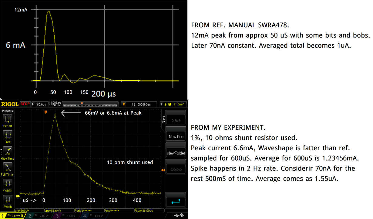

我正在研发基于 BME680 (通过 i2c)的超低功耗传感器节点。 我从简单广播设备项目开始、并根据我的规格进行了一些修改。 我在 BLE 广播间隔期间使用了待机功耗策略来节省功耗。
当 MCU 在待机期间处于睡眠状态时、会发生周期性事件(每500ms 或2Hz)、参考手册"swra478d.pdf"(第4页) https://www.ti.com/lit/an/swra478d/swra478d.pdf?ts=1595693720236&ref_url=https%253A%252F%252Fwww.google.com%252F 将该事件称为 VDDR 电容器的充电电流。 它显示了一个图。 50us 下峰值电流约为12mA、然后降至70nA。总平均待机电流称为1uA。
在我的实验中、我发现曲线有一点不同、我在图和平均值中显示了这一点。 计算得出的电流为1.55uA、而不是1uA (50%的差异)。
我的电流测量也是 Rigol DM3058E DMM (直流电流输入)、它显示了70nA 的基本值。 对于电流尖峰分析、我使用了10欧姆分流器和示波器。
现在、我想知道这种计算差异是否正常(不是太不准确)、或者我是否遗漏了某个东西?
提前感谢、
-Jawad。
    -您用 DMM 作为平均值来测量哪个电流? 根据 DMM 的不同、它们可以相当准确地测量平均电流。 这在某种程度上取决于它们的速度以及它们是否进行某种平均值计算。
    -您编写了10欧姆分流器。 我会假设您是指串联?
    您能否从空示例开始进行测试? 不确定您的更改是否有任何变化。
    您的电流脉冲看起来像 RC 放电曲线、再充电脉冲 更像是开/关。 是否确定要测量再充电脉冲而不是 BLE 事件?
