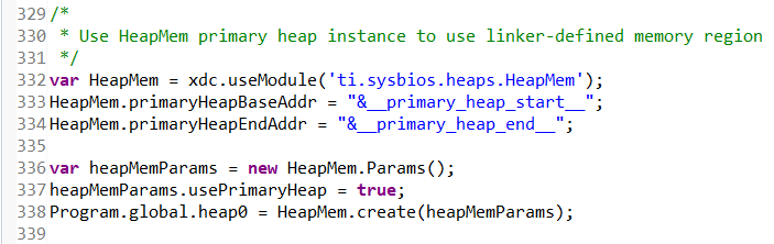

    我通读了该指南,没有看到任何具体涉及这一问题的适用案文。 在我的所有构建过程中(CC2640、CC2640R2和 CC2642R)、由于程序悬挂在 Memory_allocs()上、因此难以实现提供的代码。 我的问题需要解决的一部分是 Memory_alloc()从哪里获取它的内存。  我已经将默认堆大小设置为远远超出要求、但它仍然挂起。
    以下是我的.cfg 文件中的一些设置:
    是否对.cfg 文件或 CCS 中的其他任何地方进行了一些修改、以便使该构建正常工作?

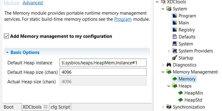

    我最终能够通过增加.cfg 文件的 XGCONF 视图中的"程序"堆大小来实现它、而不是其他任何地方。
