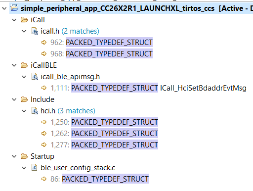

    这两个更改应该会使您在 ble_user_config_stack.c 中遇到异常:第187行、但是、packed_typedef_struct 和 __attribute__((packed))会在 simple_peripheral 中的多个位置使用。 请参阅下图以查找使用 packed_typedef_struct 的任何位置:
    如果在进行这些修改后发生其他与对齐相关的异常、我会看到结构是否使用以下 packed、packed_struct、packed_typedef_const_strt、packed_aligned 和 packed_aligned_typedef_struct 定义、因为_hal_types.h 中有不同的打包定义
    请告诉我解释是否需要澄清!
